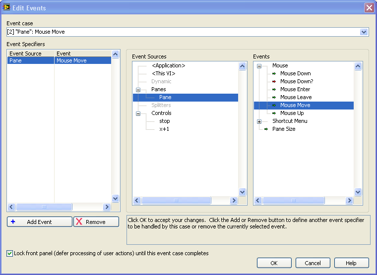

Frontpanel bei "Mouse over" aktivieren
gibt es eine VI Eigenschaft, mit der ich ein Frontpanel aktivieren kann (wie wenn ich rein klicke)
nur durch ein mouse hover (mouse over) user event?

Wie wäre es, das MouseOver zu detektieren und dann einen Mausklick in Frontpanel zu simulieren?

Übers Panel bekommst du ein Event. Per Methode FP.Open kannst auch das Fenster aktiv setzen.
Die Property FP.Open ist übrigens seit einiger Zeit seitens NI "not recommended" zum Öffnen.

Aber das funktioniert nur, solange ich mich in einem Labview Fenster bewege und dann wieder auf das Frontpanel komme.
Wenn du z.B. auf den Windoof Desktop oder den Explorer klickst und dann über das Fenster fährst wird das event nicht ausgelöst...

Versuche mal das Event "Mouse Move". Dieses wird auch ausgelöst, wenn das Vi (Respektive LabVIEW) nicht aktiv ist.

Die Pane Mouse Move wird bei mir aufm Testsystem (Virtualbox, XP Pro, LV 2009) nur manchmal ausgelöst. Aber da verhält sich XP, Vista, Win7 in Details mitunter auch unterschiedlich.
