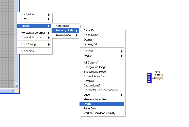

Du kannst z.B. die Element des SubVIs händisch oder programmatisch am 'Nullpunkt' ausrichten:
Dann kannst du noch zur Sicherheit die die 'Origin'-ProbertyNode des SubVIs auf den 'Nullpunkt' setzen:

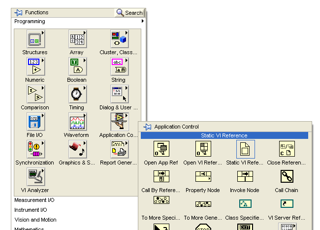

(20.01.2012 09:32 )prinz3nroll3 schrieb:  Wie bekomme ich denn eine Referenz auf das SubVi?
Die Wahl fällt zwischen statischen und dynamischen Referenzen. Z.B über eine statische Referenz:

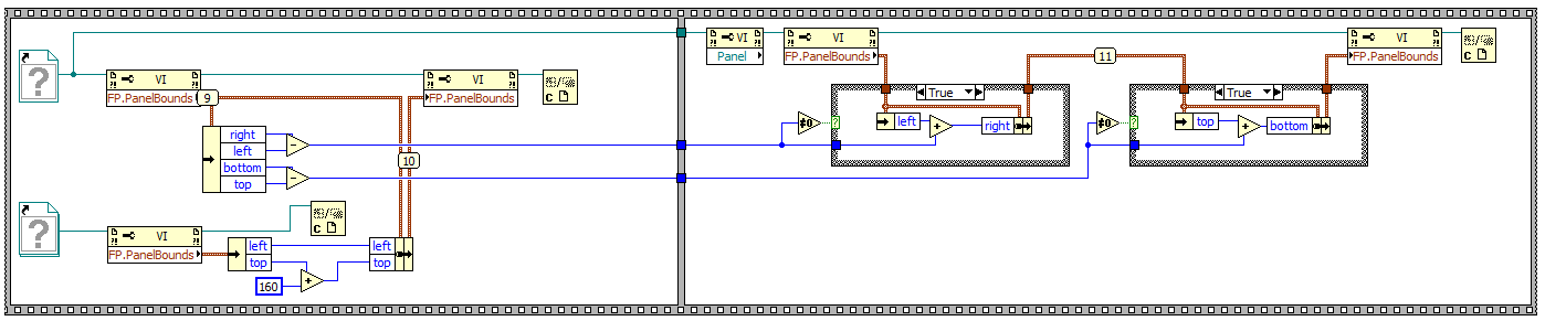

ich habe jetzt das hier gebaut:
Allerdings muss ich dann in dem subvi (das positioniert werden soll) folgendes einstellen:
vi->properties->windows run time position unchanged....
und das vi (set position) muss immer vorher aufgerufen werden.
Gibt es eine andere bessere Lösung?
Wie macht ihr so etwas?
Vielen dank

So in der Art mache ich es auch:
- SubVI: VI-Properties einmalig einstellen.
- SubVI: Elemente händisch an 0:0 ausrichten (falls statisch) oder programmatisch bei der Initalisierung (falls dynamisch).
- SubVI: Bei der Initalisierung Pane:Origin auf 0:0 setzen, somit wird beim Aufruf die Origin gleich richtig gesetzt.
- MainVI: SubVI per Referenz ins Subpanel laden.
Fertig Smile
