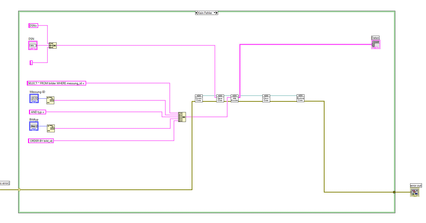

Ich benutze LabSQL, wahrscheinlich in einer recht alten Version. Das Programm wurde in Labview 8.5 umgesetzt.
Im System ist eine DNS eingetragen.
Der Datenbankaufruf schaut so aus:
31.01.2014, 11:09

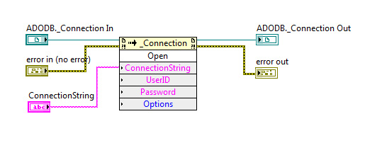

RE: MySQL Datenbank
Bei mir sieht's so aus:

Diese Dinge hole ich aus einer INI-Datei und baue mir meinen Connection-String zusammen. (Die Werte für Passwort, Data Source- Location,... habe ich gerade erfunden.)
03.02.2014, 09:07 (Dieser Beitrag wurde zuletzt bearbeitet: 03.02.2014 09:29 von jg.)
DarkLord Offline
Beiträge: 11
Registriert seit: Oct 2013
RE: MySQL Datenbank
Mein Connection String sollte, entsprechend http://www.connectionstrings.com/mysql/ , so aussehen:
Server=myServerAddress;Port=1234;Database=myDataBase;Uid=myUsername;
Pwd=myPassword;
Diese Informationen werden über den installierten DSN bereitgestellt.
