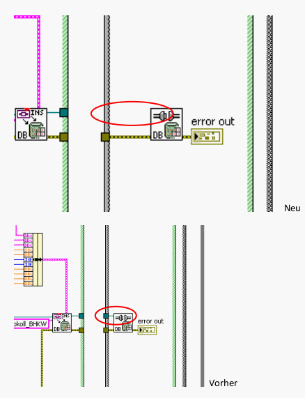

Bei mir hat sich eine neue Frage ergeben.
Ich habe die Sequenz nun um einen erweitert. Jetzt habe ich aber das Problem das ich vorher eine Verbindung von einem "DB Toll" zum
Sequenzrahmen hatte und nun (in allen Sequenzen) nicht mehr. Ich habe davon einen Screenshot gemacht und diesen angehängt.
Wie schon am Anfang erwähnt, das Programm habe ich nicht selber erstellt, ich erweitere das jetzt "nur".
Ich konnte in meiner Sicherungskopie leider nicht herausfinden wie diese Verbindung hergestellt wurde (bin auch noch ziemlich am Anfang
meiner LabVIEW Programmierkarriere).
Vielen Dank schon mal für die Hilfe!

RE: Sequenz
Sieht mir stark nach einer gestapelten Sequenz aus, da solltest du dir mal die verschiedenen Sequenzen anschauen und nach einem losen Ende oder einem nicht angeschlossenem VI suchen. Alternativ schau im alten wo es da angeschlossen ist.

Dir ist die DB-Connection-Refnum, die irgendwann mal mit "DB Tools Open Connection" erstellt wird, verloren gegangen.
Wo, das ist auf Grund der Screenshots nicht zu sagen. Glas2
P.S.: Screenshots nach Möglichkeit als Bilder hochladen, nicht als PDF.

Hab die fehlende Verbindung gefunden.
Danke für die Tipps!
