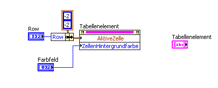

ich möchte gern in einer Tabelle eine bestimmte Zeile farbig markieren lassen. Wie geht das?

Erst musst du die Zellen aktivieren, die du ändern willst und danach die Änderung durchführen. Geht alles mittls Eigenschaftsknoten.
Lv86_img
Sonstige .vi  Table.ColorRow.vi (Größe: 7,61 KB / Downloads: 366)

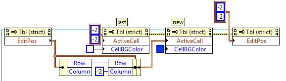

Ich häng mich hier mal an mit der Frage, gibt es eine Möglichkeit per Mausklick die Zeile zu erfahren?
Editposition gibt nur bei Doppeklick die korrekte Zeile zurück.

Dann liegt es wohl daran das ich per Eventstrutur erstmal Mouse Down abfrage.
Hintergrund ist das ich eben keine editierung zulassen möchte.
Listbox habe ich auch drüber nachgedacht aber hätte für mich mehr Nach- als Vorteile.
EDIT: mouse down darf keinen Filter haben, sonst geht nur Doppelklick
Ich hab jetzt die Editierpos auf -2;-2 gesetzt, so ist es nicht möglich was zu ändern, sehr unschön aber was besseres fällt mir nicht ein.
