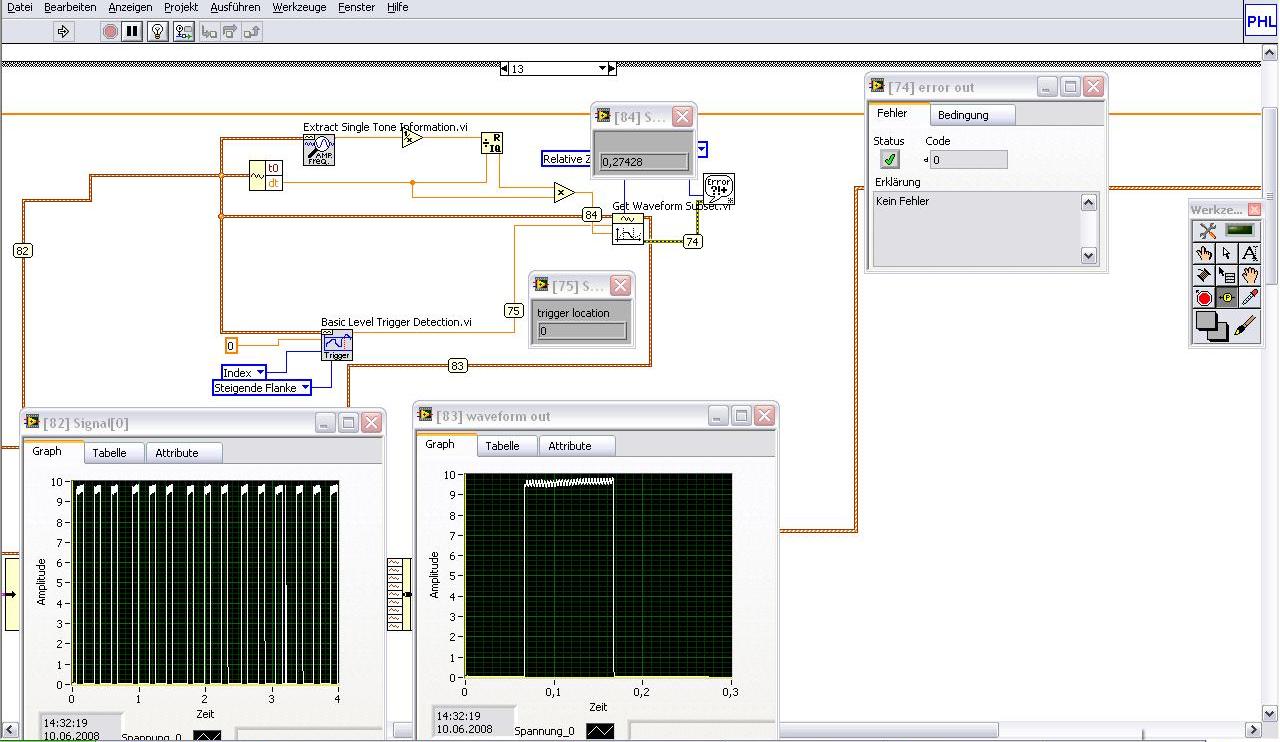

Ich habe mal etwas an den Optionen der Triggerdetektion herumgespielt und bin teilweise zu positiven Ergebnissen gekommen:
1 Test --> siehe Bild 1
Level: 0
Positionsmodus: Index
Es funktioniert, allerdings noch nicht optimal, weil zwar etwas dargestellt wird, aber nicht ein korrekter Taktzyklus.

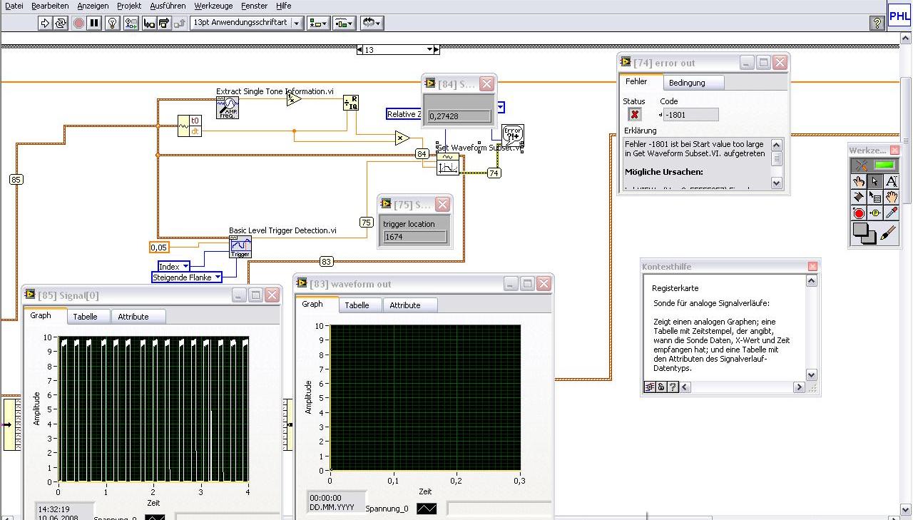

2 Test --> Bild 2
Level: 0,05
Mein Gedanke war das Rauschen (ist maximal 0,03) herauszufiltern. Leider gibt er jetzt nichts mehr aus und produziert auch eine Fehlermeldung. Ich habe im Programm nachgeschaut, was das Problem ist: er vergleicht den Anfangswert (Trigger location) mit der maximalen Dauer (t der Messung glaube ich) und produziert einen Fehler, weil der Anfangspunkt (Wert 1674) größer als die maximale Messdauer (4 Sekuden) ist.

Hab eine Lösung gefunden.
Das Problem war, dass das t0 der Messdaten aus einem Datum im Jahr 2008 bestand, der Trigger Detektor berechnet die Zeit des Triggers allerdings mit =t0+(y*dt).
Da t0 im Signal also ein Datum war, hatte der Anfangspunkt einen viel größeren Wert als die Länge der Messung (4 Sekunden).
Ich habe to also vorübergehend als 0 deklariert und jetzt sind alle glücklich!
