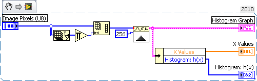

RE: Bild in Graustufen und dann Histogramm
Hallo bienee,
so sollte die Histogramm-Berechnung funktionieren:

So könnte es schneller sein... War zumindest bei mir unter LV7.1 so.
EDIT: Die Funktion IMAQ ImageToArray sollte dir eigentlich auch nach der Testphase erhalten bleiben.

Vielen Dank ihr beiden, der Aufbau von GerdW funktioniert einwandfrei. Und es scheint, als hätte kaiman gleich schon die Antwort auf meine nächste Frage gestellt, nämlich wie ich das Histogramm als Array darstelle. Ich habe einen Thread hier im Forum gefunden, der genau das beschreibt, was ich haben will. Leider funktioniert das ganze bei mir nicht...

Ich möchte das Ergebnis des Histogramms als Array darstellen. Ich möchte es genau so wie in Histogramm als Array. Und zwar für mein Histogramm mit 256 Grauwerten. Allerdings will ich nicht, dass auf meiner Benutzeroberfläche ein 2x256 Array angezeigt wird. An dieser Stelle spuckt mein Programm nicht wie erwartet ganze Zahlen, sondern Dezimalzahlen wie 1,42(?????). Das scheint mit den Berechnungen von h(x) bei der Funktion Histogramm zusammenzuhängen. Das ist das was also nicht bei mir funktioniert.
Nun habe ich kaimans Programm einmal nachgebaut und das funktioniert auch nicht bei mir. Er meckert, dass N nicht verknüpft ist. Hier hatte ich die Hoffnung, dass ich wenn ich dein Programm zusätzlich zu dem von GerdW einbaue, das Oben genannte Problem mit den Arrays umgehe.
Das Programm von GerdW zeigt mir wie gewünscht das Histogramm an. Nun wollte ich es auch noch als Array darstellen um die Informationen weiter zu verwerten, wo wir wieder am Anfang dieses Posts wären.
Hallo bienee,
ist es wirklich so schwierig, die Kontexthilfe zum Histogramm-Draht sich durchzulesen und auszuwerten?
