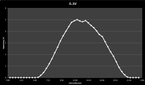

18.07.2014, 10:17 (Dieser Beitrag wurde zuletzt bearbeitet: 18.07.2014 10:30 von jg.)
Joj0o Offline
Beiträge: 13
Registriert seit: Jul 2014
Photo RE: 0..5V Regelung über analogen Output VM110
Danke zunächst einmal für die schnelle Antwort.
Ich merke doch, dass ich noch ziemlich auf dem Schlauch stehe mit LV, daher habe ich mich nun dazu entschieden auf die leichtere Variante über Blockweise Schritte zu gehen.
Sprich ich möchte in bestimmten (siehe Tabelle) Zeitabschnitten mit der Spannung hochfahren.:
Da mein Betreuer erst nächste Woche wieder vor Ort ist (er kennt sich zumindest ein bisschen besser mit LV aus - hat das Programm Versuch01 (s.o.) geschrieben) wäre es schön, wenn ich bis dahin zumindest die Programmierung (vllt. auch ohne Einbindung in die Schleife näher bringen könnte).
Bestenfalls natürlich mit Veranschaulichung im Blockdiagramm.
