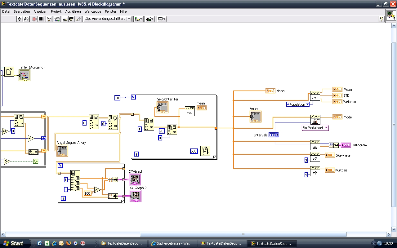

ich möchte aus einem 3-D Array aus jeder Seite eine bestimmte Spalte herausziehen und diese Werte sammeln um dann aus den gesamten Werten den Mittelwert usw. bestimmen.
Die Spalten einzeln herausziehen funktioniert auch, aber irgendwie bekomme ich es nicht hin die einzelnen Spalten zu einem 1-D Array zusammen zu fügen.
Könnt Ihr mir bitte helfen? Help
Die Werte sind aus einzelnen Kurven die ich vergleichen möchte.
Hier mal das Bespiel mit der Wertetabelle:
Wertetabelle:
Sonstige .txt  probe5.TXT (Größe: 33,7 KB / Downloads: 308)
Beispiel:
Sonstige .vi  TextdateiDatenSequenzen_auslesen_lv85.vi (Größe: 76,75 KB / Downloads: 278)
Lv85_img
Gruß Marco

Hallo schroepel,
was ist nur mit meinem schönen VI passiert Rolleyes
es lebt halt, ist auch gut so....
aber....
willst Du nun alle Werte ab 20 bis 75 zusammen in ein Array fassen, damit es eine statistische Aussage über alle Positionen gibt ?
oder willst Du die Einzelergebnisse in ein 1D Array zusammenführen, damit eine Statistik-Kurve ermöglicht wird ?

Hallo ImExPorty,
nochmal vielen Dank für deine Hilfe, aber wie du schon sagst es, es lebt halt.
Ja genau, ich wollte ab 20 bis 75 alles zusammenfassen und dann auswerten.
Das ganze hängt damit zusammen, die Spiegel von dem Scanner müssen nach ihrer Positionierung am Anfang in der Endposition stillstehen.
Da dies aber nicht der Fall ist, erscheint es mir sinnvoll alle Werte zusammen zu beobachten um daraus den Mittelwert, die Standardabweichung usw. zu ermitteln.
Einen Langzeitdrift aus mehreren Positioniervorgängen möchte dann extra nochmal beobachten um eine Aussage zu treffen wie sich die Scannerspiegel über einen gewissen Zeitraum verhalten.
Was meinst du eigentlich mit Konstanten?
Gruß Marco

Hallo
Du könntest in der Schleife indizieren und danach umformen oder auch über einen Schieberegister alle Daten zusammenfassen.
Der PS-Hinweis auf die Kostanten, die keine sind betrifft folgende Stellen:
Nach welchen Kriterien wurden diese definiert (Bauch...).... genial ist es das eine Analyse (mathematisch/physikalisch begründet) selbst herausfinden zu lassen...
