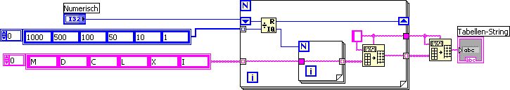

Hab auch meinen Spaß daranSmile
So wie es hier jetzt läuft ist es ja wirklich eine Teamarbeit.
Wenn man wirklich auf Konkurenz arbeiten will, dann sollte kein Vi gepostet werden, bis zu einer Deadline. Höchstens die Erbschen, die benötigt werden könnte man schon vorher angeben. Ansonsten kann man ja immer schon am geposteten sich Anregungen absehen.
Hab übrigens dein Vi etwas umgemodelt und mir noch ein Schieberegister gespartTongue

Hehe, so muss sein. Oke, diese Rätsel bleibt Teamarbeit.
Das nächste dann aber sportlich ohne VI-Posten!Big Grin
' schrieb:Hab übrigens dein Vi etwas umgemodelt und mir noch ein Schieberegister gespartTongue
Ja! Besser ist das! Ich denke Deines ist auch performanter. Welche Ausführungszeit hast Du?
Edit: HALT! Die leere Stringkonstante llieber raus aus der Schleife (davor), weil sonst bei jedem Schleifendurchlauf eine Konstante angelegt werden muss! Dann jut!

Schön, aber diese Lösungen kann man doch alle nicht anerkennen. Lest doch erst mal in Wikipedia unter "römische Zahl" nach, wie man sie bildet. Z.B ist 4 = IV und nicht IIII und schon gar nicht ist 9=IIIIIIIII, das kann doch kein Mensch mehr lesen. Also: (i) Anwendung der Subtraktionsregel, uns zwar so, wie es in Wikipedia beschrieben ist (z.B 49=IL ist nicht gestattet). Und (ii) die römische V (5) gehört selbstverständlich auch dazu!
