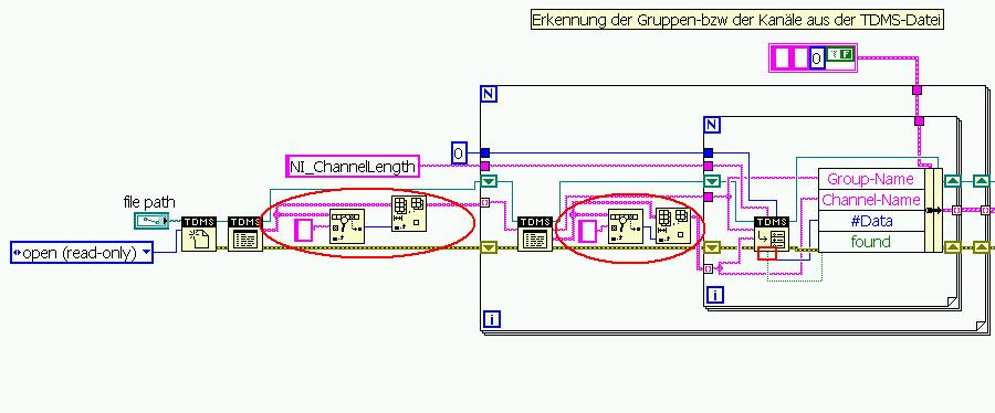

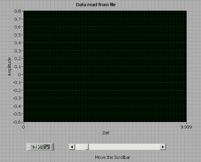

im Anhang mal ein Beispiel wie es gehen könnte, auch ohne Schrotti´s Rennsemmel Smile.
Ich habe das Beispiel „TDMS - Concurrent File Access VI: LabVIEWexamplesfileplat-tdms.llb“ gefunden und ein wenig umgeändert.
Es ist bei weitem noch nicht fertig aber Potential genug da.
Vorgehensweise:
Mit oben genanntem Beispiel (TDMS - Concurrent File Access.vi) eine TDMS-Datei erstellen und diese dann im angehängten Lv82_img Beispiel öffnen.

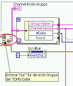

Im Anhang eine Eva-Stufe weiter (Erkennung der Kanäle sowie deren Auswahl aus der ersten Kanal-Gruppe).D.h. es sollte für alle TDMS-Dateien funktionieren ohne zwingend eine aus dem Beispiel nehmen zu müssen.
Eine weitere Eva-Stufe (Gesamtansicht alle 100/1000..Werte) werde ich in naher Zukunft für mein aktuelles Projektteil (Online-Visu Messdaten) brauchen, also wer Lust hat..Rolleyes

Meine LabVIEWfähigkeiten sind leider immer noch sehr begrenzt, sodass bei mir noch einige Fragen offen geblieben sind. Um dein VI in meinem Programm verwenden zu können, muss ich es jedoch etwas besser verstehen. Hoffentlich wird es jetzt nicht zu trivial Mellow
Werden da Leerzeichen aus dem Gruppen-/Kanalnamen gelöscht? Wenn ja, warum ist das nötig?
Der boolsche Ausgang "gefunden" beim VI "Eigenschaften lesen" wird in der ausführlichen Hilfe nicht beschreiben (Lv85_img). Wozu ist der da, was gibt er an?
Gehe ich recht in der Annahme, dass wenn ich nur eine Gruppe habe, dieses "Array indizieren" VI einfach weggelassen werden kann?
Wenn ich meine 4 Kanäle gleichzeitig in einem Stapelplot anzeigen lassen möchte, lasse ich dann das oben markierte "Array indizieren" VI einfach weg?
Und weil ich die Funktion der boolschen "found" Variable nicht weiß, verstehe ich auch nicht ganz wozu die Case Struktur ist, in der die Daten gelesen werden. Vielleicht kannst du einen Satz dazu schreiben.
