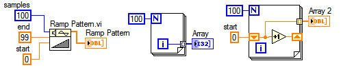

ich würde gerne ein 1D-Array bilden, welches die Zahlen 1,2,3,4,..... enthält. Also eigentlich möchte ich immer den letzten Wert um eins erhöhen und dann im Arry abspeichern.
Gibt es dafür in LabVIEW schon eine fertige Funktion (Array) das dies beihaltet?
Und wenn nicht, wie könnte ich dies zum Beispiel innerhalb einer Schleife ralisieren?

' schrieb:Hallo,
Vielen Dank für eure Hilfe!
Lv85_img
cheers
Sonstige .vi  FillArary.vi (Größe: 8,11 KB / Downloads: 437)

' schrieb:Gibt es dafür in LabVIEW schon eine fertige Funktion (Array) das dies beihaltet?
Ja, die gibt es, aber nicht in der Basisversion, und ob schon in V7 weiß ich jetzt nicht.
Zu finden unter Signalerzeugung, "Ramp Pattern.vi"

Ganz lieben Dank euch beiden!!!! :-)
