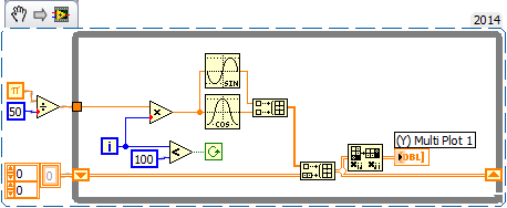

Hallo Pete,
wenn du dir mein Beispiel (aufmerksam) angeschaut hättest, dann hättest du die Transpose2DArray-Funktion bemerkt. Und überlegen können, wozu die wohl da ist…
Wall
Im Übrigen fügt dein VI jetzt die neuen Messwerte vorn an das Array an und nicht mehr, wie bisher, hinten. Sowas erkennt man sehr schnell, wenn man mal Ctrl-U benutzt!
02.02.2016, 15:47
RE: 2 Funktionsverläufe in Kurvengraphen
Im FP mit rechter Maustaste auf Graph klicken --> Array transponieren. Und schon siehts besser aus.

Gerne würde ich den Funktionsverlauf auch über die Anzahl an Iterationen entlang der X-Achse abtragen.
02.02.2016, 15:48
Beiträge: 17.528
Das macht dein VI doch schon…

Ist es eigentlich auch möglich den Funktonsverlauf wie einzufrieren/ zu speichern, sodass ich bei mehreren Durchläufen der While- Schleife auch unterschiedliche Funktionsverläufe mit meinem Kurvengraphen plotte?
02.02.2016, 16:36 (Dieser Beitrag wurde zuletzt bearbeitet: 02.02.2016 16:37 von GerdW.)
Beiträge: 17.528
Hallo Pete,
Zitat: den Funktonsverlauf wie einzufrieren/ zu speichern, sodass ich bei mehreren Durchläufen der While- Schleife auch unterschiedliche Funktionsverläufe mit meinem Kurvengraphen plotte?
THINK DATAFLOW!
Ein Graph zeigt genau die Daten an, die er von dir per Draht bekommt.
Wenn du irgendwelche "komischen" Sachen machen willst, musst du die Daten entsprechend aufbereiten!
THINK DATAFLOW!
Du kannst natürlich mit jedem Aufruf deiner Loop einen weiteren Plot hinzufügen: einfach die Daten entsprechend aufbereiten…
