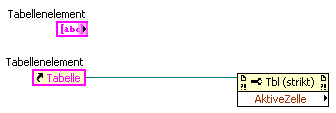

19.01.2012, 10:57 (Dieser Beitrag wurde zuletzt bearbeitet: 19.01.2012 10:58 von GerdW.)
Beitrag #20
Beiträge: 17.534
RE: 2 Tabellen vergleichen
Hallo Phenix,
so sieht es aus, wenn man mit Referenzen arbeitet:
Rechts siehst du eine "generische" PropertyNode aus der Applikationssteuerungspalette. Die solltest du für alle deine bisherigen PropertyNodes verwenden. Wenn du jetzt im obigen Beispiel die PropertyNode in ein subVI umwandelst, bekommst du auch gleich den richtigen Anschluß für die Referenz geliefert...
Ergebnis: die Tabelle liegt im HauptVI und die PropertyNodes im subVI.
