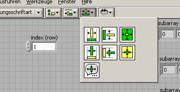

und wie mach ich das teilarray im front pannel gleich gross??
cu
Sonstige .vi  2d_array.vi (Größe: 24,94 KB / Downloads: 218)
03.04.2006, 17:17
2 dim array
Zitat:wie fügst du dann nur 1 element ein? geht das auch?
Na klar, dann müssen eben alle zwei Indexeingaänge angeschlossen sein, im das zu ersetzende Element zu spezifizieren.
Zitat:ich habs mal probiert...klappt aber nicht so...
Weiß nicht genau, was Du vorhast, aber auf jeden Fall hast Du den Ausgang von "String nach Zahl" falsch angeschlossen. Also nicht an den Offsetausgang, sondern an die Zahl anschließen.
Zitat:und wie mach ich das teilarray im front pannel gleich gross??
Enweder mit viel Fingerspitzengefühl am Rand eines Einzelelementes ziehen, oder sichere Methode verwenden. Siehe Bild, das Ding links unten verwenden, und zwar zweimal. Zuerst bei einem beliebigen Referenzelement (also nicht dem ganzen Vektor!) anwenden, dort nichts ändern, nur die Pixelbreite merken. Dann beim anderen Element die Pixelgröße auf den gleichen Wert einstellen.
