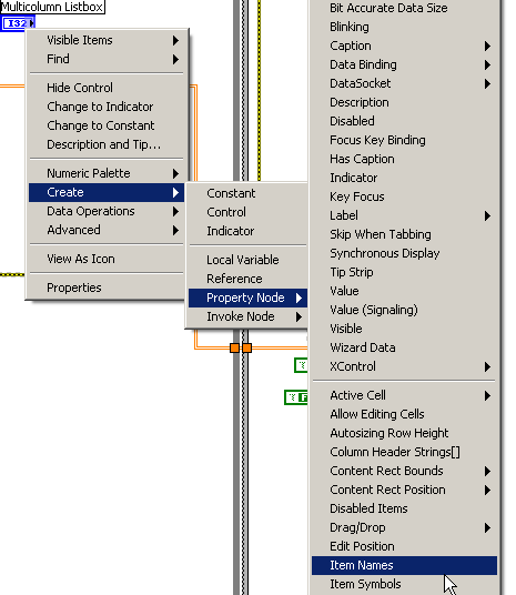

Ich versuch gerade irgendwie Daten von einem 2 Dimensionalen Double Array in eine Listbox zu transportieren weil das doch praktischer zu ansehen ist als wie in Arraydarstellung.
Was mach ich genau: Ich bekomm Daten (4 Werte) vom Oszilloskop. Und jetzt will ich eine langzeitmessung machen. Dazu hol ich mir eben immer zu einer bestimmten Zeit die Werte und schreib sie ins Array dazu. Die Array-Darstellung hab ich gewählt, weil man dann ganz einfach die Werte in ein File schreiben kann und z.B. irgendwo anders weiterverarbeiten kann.
Aber wenn ich mir die Werte in der VI anschauen will dann wär da ja eine listbox viel schöner als eine Arraydarstellung. Also das kann ja nicht so schwierig sein, dachte ich, aber irgendwie geht das nicht.
Wär toll, wenn ihr mir da sagen könnts wie man das macht. Müsste ja eigentlich nicht so schwierig sein.
Häng das Testfile dazu, damits klarer wird was gemeint ist. Sollte ziemlich selbsterklärend sein die VI.

Du musst in die PropertyNode "ItemNames" was reinschreiben:

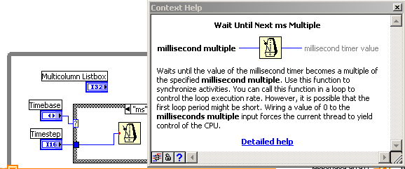

Du verwendest ja die Funktion "Wait until Next ms Multiple". Bitte mal die Hilfe hierzu genau durchlesen:
Ansonsten ist die Wait-Funktion "relativ" genau, solange der Computer nicht mit anderen Dingen zu beschäftigt ist.

Ok, hab jetzt einfach jede Zahl einzeln in einen String umgewandelt, in ein Array..., das selbe wie beim anderen Array ... + Property Node ItemNames. Haut auch so hin wie ich mir das vorgestellt hab.
Aber noch mal kurz zu der Metronom-Funktion: Ich kapier das nicht ganz. Bewirkt die dass nach Erreichen des nächsten Multiple die Schleife von vorne wieder losläuft, also quasi auf muss? Was passiert dann allgemein, wenn die Aktionen in der Schleife länger dauern?

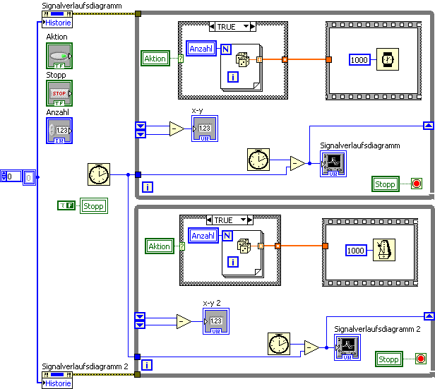

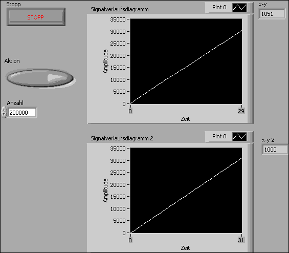

etwas zum (Er-)Spielen:
Lv85_img
Sonstige .vi  WartenVarianten.vi (Größe: 28,42 KB / Downloads: 289)
