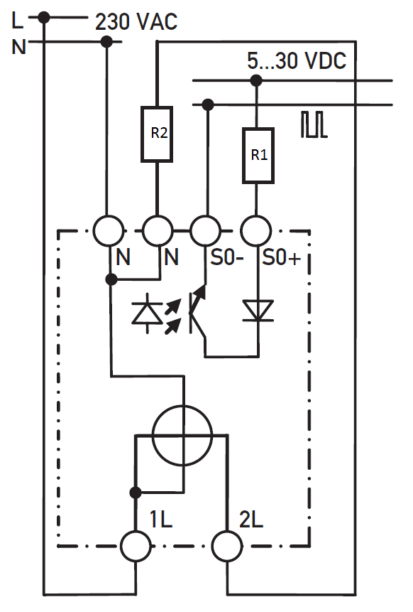

Ich will mit der NI 9401(5V TTL Pegel) Baugruppe einen Energiezähler auslesen. Dieser gibt pro 1kWh 1000 Pulse, mit einer Länge von 50µs, aus. Datenblatt und Schaltung hab ich mal angehängt. Nun wollte ich an Stelle von R1 die Rio(NI 9401) einhängen. Dies geht aber nicht, da hierdurch der Strom zu hoch werden würde. Also habe ich für R1 einen 20kOhm Widerstand genommen und die NI 9401 parallel angehängt. Nun hab ich folgendes Problem: wenn ich die NI 9401 auf "None" konfiguriere, also einfach die Boolean Werte ausgeben, kommen die Takte zwar an der Rion an, jedoch kann Labview diese anscheinen nicht auswerten. Wenn ich die NI9401 jedoch als Counter konfiguriere und einen Filter mit 4096µs einstelle, dann bekomme ich einen Wert, welcher auch hochzählt. Irgenwie schein es mir so als ob die Impulse nicht richtig ausgewertet werden können? Das ganze hab ich dann mal mit dem Oszi nachgemessen. Hiebei war zu sehen, dass neben der Taktung des Energiezähler, auch die NI9401 Takte ausgibt.Diese dienen wahrscheinlich der Abtastung. Daher meine Zweifel.

(03.04.2012 11:58 )Holg schrieb:  Nun wollte ich an Stelle von R1 die Rio(NI 9401) einhängen. Dies geht aber nicht, da hierdurch der Strom zu hoch werden würde
Welcher Strom denn? Was kann deine Ausgabegerät denn liefern, bzw. was zieht das Modul auf einem Digital Input?
(03.04.2012 11:58 )Holg schrieb:  wenn ich die NI 9401 auf "None" konfiguriere, also einfach die Boolean Werte ausgeben,
Kapier ich nicht...welche "Boolean Werte" denn?
(03.04.2012 11:58 )Holg schrieb:  Hiebei war zu sehen, dass neben der Taktung des Energiezähler, auch die NI9401 Takte ausgibt.Diese dienen wahrscheinlich der Abtastung.
Wo hast du diese zusätzlichen Takte gemessen? Auf dem DI-Pin am Modul? Kannst du da mal ein Bild posten?

Die Schaltung habe ich wie im Bild unten gelöst! Der Widerstand R1 soll den Strom durch die Baugruppe begrenzen, da diese max. 20mA ab kann.
Zur Konfiguration: die Baugruppe in den Eigenschaften auf None! (also nicht als Counter,PWM usw.)
Demzufolge bekomme ich die Impulse in meinem Programnm so angezeigt wie sie tatsächlich kommen. Über einen Softwarecounter lass ich diese dann zählen und bekomme so meine Anzeige in kWh.(Vorteil bei dem Softwarecounter ist, dass dieser sich jederzeit zurücksetzen lässt)
Hatte zu beginn den Fehler gemacht und wollte die Pulse über R1 abnehmen. Hier hab ich auch die "Stör-Impulse" gemessen. War eine einfaches Masseproblem.
