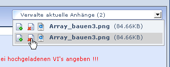

Edit::offtopic2:Verdammt, wie einmal hätte gereicht; wie bekomm ich jetzt das zweite png wieder weg? Und wieso konnte ich meinen vorherigen Beitrag nicht mehr bearbeiten?!Glas2

Offtopic2
' schrieb:Edit::offtopic2:Verdammt, wie einmal hätte gereicht; wie bekomm ich jetzt das zweite png wieder weg? Und wieso konnte ich meinen vorherigen Beitrag nicht mehr bearbeiten?!Glas2
Zu 1.: so:
Zu 2.: Der Timeout zum Editieren ist hier im LVF "relativ kurz", ich glaube, aktuell bei ca. 30 min, muss mal Dennis fragen...
