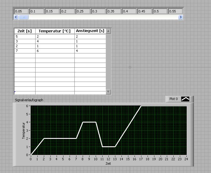

Hallo Leute,
es ist wieder soweit, ich bitte um eure Hilfe.
Es ist nun so dass zu dem zu generierenden Array (welches bislang ein Rechtecksignal ist siehe Bild 2) eine Rampe dazukommen soll.
Die Tabelle soll nun um eine Spalte erweitert werden welche die Anstiegszeit für das jeweilige Signal angeben soll.
Nun soll wie gehabt die Tabelle, Zeile für Zeile abgearbeitet werden.
Kurz gesagt, es soll wieder ein Array in den geohnten 100ms Schritten generiert werden aber eben jetzt mit der Schwierigkeit einer Anstiegszeit bis zum gewünschten Impuls.
In Bild 1 sieht man wie es aussehen soll.
Ich habe mal mein VI drangehängt welches wenigstens die Steigung erechnet.
Bin komplett überfordert und wäre um jede Hilfe sehr dankbar.
Gruß Engin
8.5 .vi  Rampe_Array.vi (Größe: 22,04 KB / Downloads: 251)
12.12.2013, 15:42
Beitrag #25
Hamoudi Offline
Beiträge: 22
Registriert seit: Sep 2013
89xxx
RE: 2D Array in Zeitabschnitten
Habs geschafft Big Grin
Falls es jemand interessiert, Lösung ist angehängt.
8.5 .vi  Rampe_Array.vi (Größe: 27,72 KB / Downloads: 201)
12.12.2013, 15:52 (Dieser Beitrag wurde zuletzt bearbeitet: 12.12.2013 15:52 von GerdW.)
Beitrag #26
Beiträge: 17.534
Hallo Hamoudi,
du bist doch jetzt schon länger mit LabVIEW unterwegs.
- Warum also nutzt du immer noch unnötige Sequenzen?
- Warum lokale Variablen mit RaceConditions, wenn es Schieberegister gibt?
- Warum wiederum Schieberegister, die nichts anderes machen, als den Schleifenzähler zu ersetzen?
Wenn ich keine Fehler gemacht habe, sollte das VI im Anhang gleichwertig sein...
8.5 .vi  Rampe_Array.vi (Größe: 18,57 KB / Downloads: 206)
12.12.2013, 16:08
Beitrag #27
Hamoudi Offline
Beiträge: 22
89xxx
Hallo GerdW
Bin seit 3 Monaten mit LabVIEW unterwegs, würde des nicht unbedingt als lang bezeichnen.
Aber ich geb dir vollkommen recht. Ich machs meist komplizierter als nötig.......
Muss noch einiges an meiner Denkweise ändern Smile
Ich danke dir für deine Lösung, welche um längen besser programmiert ist und die gewünschte Funktion hat Wink
