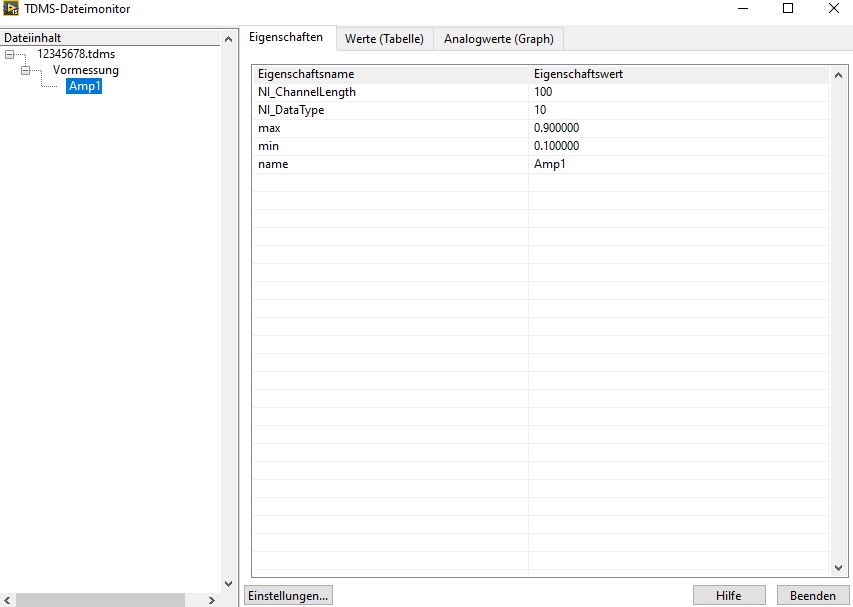

Hallo werte Kollegen,
gibt es denn eine Möglichkeit ein 2D-Array in einem Kanal im TDMS zu speichern?
Folgender Hintergund, ich habe einen Datensatz bestehend aus acht Amplituden und würde gern, der Übersicht halber, im Stream zu jedem Kanal die dazugehörigen Grenzen mit anzeigen, sprich "min"-"amp"-"max"
Danke für jegliche Hilfe.

Hallo Scoop,
Zitat:gibt es denn eine Möglichkeit ein 2D-Array in einem Kanal im TDMS zu speichern?
Zumindest akzeptiert TDMSWrite auch 2D-Arrays:
Evtl. musst du dann "nur" eine Kanalgruppe für "min - amp- max" definieren.
Falls sich min/max nicht (oft) ändern, kannst du sie aber auch als Attribute/Properties zu dem Kanal speichern…

RE: 2D-Daten in TDMS
Hallo Gerd,
danke für die schnelle Antwort, leider bringt mich das der Lösung nicht näher.
Ich kann zwar 2D-Arrays am Eingang verwenden, aber leider legt das TDMS.vi für jeden Datensatz einen neuen Kanal an.
Das heißt ich hab dann drei Kanäle und sehe dadurch wieder keine Zusammenhänge. Schade.
(14.07.2021 08:18 )GerdW schrieb:  Falls sich min/max nicht (oft) ändern, kannst du sie aber auch als Attribute/Properties zu dem Kanal speichern…
Das klingt noch nicht schlecht, das schau ich mir mal eben an und melde mich dann nochmal. Natürlich sind min/max immer gleich.
Danke für den Tipp.

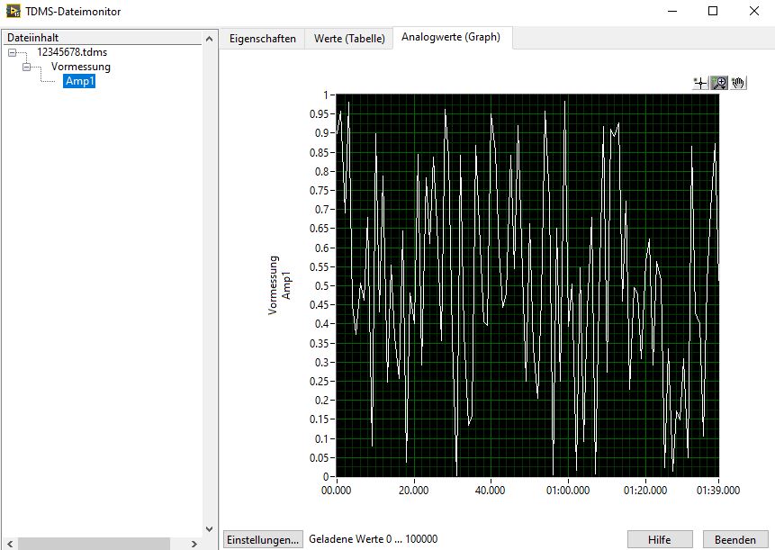

Ok, die Werte lassen sich in den Eigenschaften leicht integrieren, leider fehlt mir der visuelle Effekt in den Messdaten.
Man muss dann halt das Linial an den Monitor halten Big Grin
Mal schauen ob man da zu den Eigenschaften noch eine Art "automatische Auswertung" hinzufügen kann...
