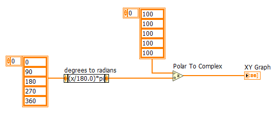

ich soll für unseren Prüfstand eine Art "Warnmelder" für das Prüfpersonal bauen, falls jemand während einer Prüfung zu nah an das Prüffeld bzw. Prüfling kommt. Ich hab hier noch einen 360 Grad Sensor von YDLIDAR hier liegen und möchte jetzt quasi mit dem Sensor das Prüffeld als Raum in LabView simulieren. Der Sensor liefert mir folgende Werte:
234x4736
235x4700...
Also Gradzahl x Entfernung. Mit welchem Graphen/Plot... kann ich sowas am besten darstellen? Ich habe bis jetzt noch nicht viel mit Graphen gearbeitet..
Danke schon mal für die Hilfe und bleibt alle gesund! Happy

Hallo Marco,
Zitat:Also Gradzahl x Entfernung. Mit welchem Graphen/Plot... kann ich sowas am besten darstellen?
Du kannst einen XY-Graph nehmen, um deine XY-Paare darzustellen. Wenn du die XY-Paare als komplexe Zahlen darstellst, kannst du auch einfach die Winkel reinbringen!
Oder du nimmst den fertigen Polarplot…

Hallo Gerd,

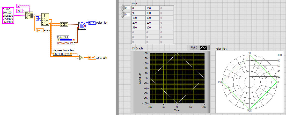

vielleicht stehe ich grad bisschen auf dem Schlauch aber wie kann ich denn einen Winkel in einem XY-Graph definieren?. Wenn ich dem Graph z.B solche Werte schicke
0x100
90x100
180x100
270x100
360x100
bekomme ich ja nur eine gerade Linie..

Das Stichwort ist "komplexe Zahl":

RE: 2D-Graph
Oder eben gleich den Polarplot nehmen:
