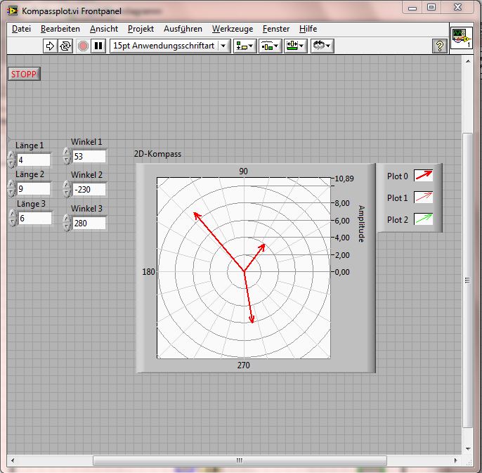

hat jemand Erfahrung im Umgang mit dem 2D-Kompassplot. Ich möchte darin drei Vektoren gleichzeitig darstellen. Das klappt soweit auch erstmal. Leider haben alle drei Plots die gleiche Farbe. Hat dazu jemand eine Idee oder gar eine Lösung wie ich zu drei Farben komme?
Das VI ist mit LV2009 erstellt.
Einfach Werte für Länge (=Betrag) und Winkel eingeben.
Sonstige .vi  Kompassplot.vi (Größe: 11,95 KB / Downloads: 281)

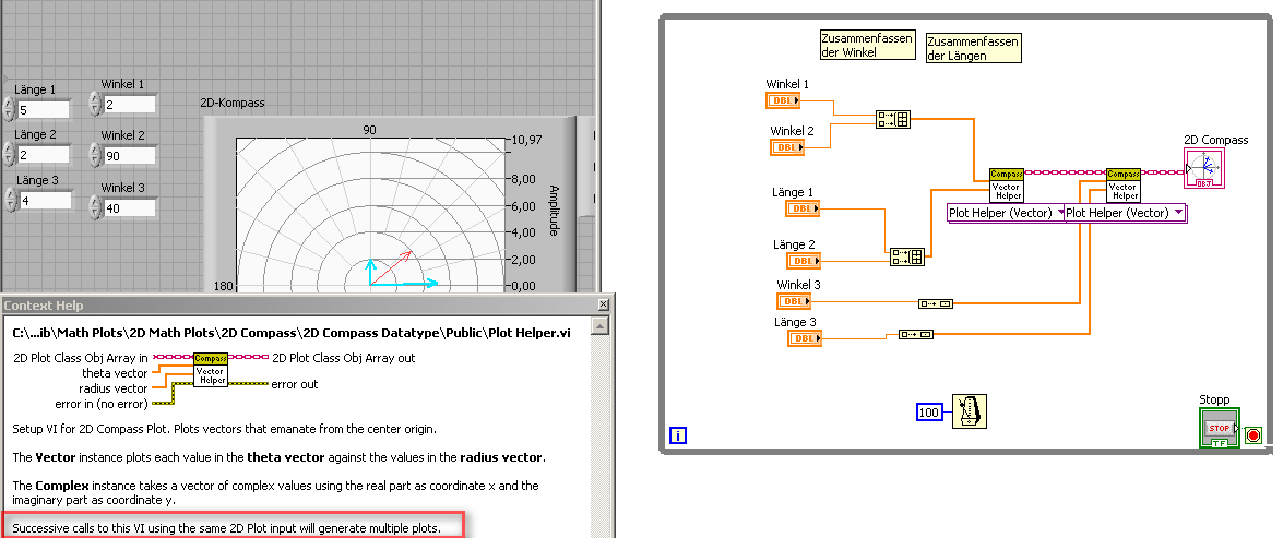

Besten Dank!
Es zeigt sich immer wieder, wer lesen kann ist klar im Vorteil! Ich habe mehrmals in dem Fenster gelesen, den letzten Satz jedoch zum ersten mal. Unglaublich peinlich.
