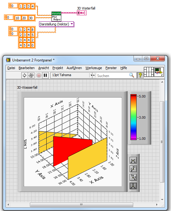

03.07.2017, 13:50
Beiträge: 17.534
RE: 3D Plot (Waterfall) Achse Faktor
Hallo Yayde,
wenn ich einfach ein paar Konstanten anschließe, dann passt das Bild zu den Werten:
Die Werte an den Achsen korrelieren mit den Konstanten im Bild…
hmmm, ehrlich gesagt verstehe ich nicht, warum in deinem Wasserfall Plot nur 3 Reihen angezeigt werden.
Müssten das nach deiner Matrix nicht 4 mit jeweils 4 "Datenpunkten" sein. Fehlt da die letzte Reihe mit 8 5 2 0 ?
Und dann benutzt du ja für die "Koordinaten"-Vektoren x mit 4 Einträgen und für y mit 3 Einträgen. Ist das egal bei einer 4x4 Matrix?
Ansonsten habe ich grad mal versucht beide Knoten zu verbinden, also sowohl die X-Achse mit meinem Array für die Frequenzen und die Y-Achse mit den Datenreihen.
Da tut sich immer noch nix.
Vielleicht hab ich noch einen Dreher wegen der Dimensionen drin ...
03.07.2017, 15:36
Beiträge: 17.534
Hallo Yayde,
Zitat:verstehe ich nicht, warum in deinem Wasserfall Plot nur 3 Reihen angezeigt werden. … Und dann benutzt du ja für die "Koordinaten"-Vektoren x mit 4 Einträgen und für y mit 3 Einträgen.
Das fiel mir etwas später auch auf - ist aber recht eindeutig, wenn man bedenkt, dass der Y-Vektor nur 3 Einträge hat…
03.07.2017, 17:00
Yayde Offline
Beiträge: 10
Registriert seit: Feb 2016
2015
(03.07.2017 15:36 )GerdW schrieb:  Hallo Yayde,
Also muss ich schaun, dass ich in meine Koordinaten Vektoren auch so viele Einträge habe, wie in meinen Messreihen, weil ich diese ansonsten automatisch begrenze!?!
Ach Gott Ach Gott, mal wieder solle man lernen sich erst einmal so kleines reduziertes Beispiel zu basteln und dann erst rumprobieren.
Ich hatte den 0 Hz Eintrag (der zu der Spalte mit den Messreihen gehörte) noch mitgenommen, obwohl technisch die Messung erst bei 1,56 Hz anfängt.
Dadurch war mein Frequenz Array eben nicht 3200 Einträge groß, sondern eben 3201.
Anscheinend hat es des deswegen nicht geklappt, denn wenn ich hier den ersten Eintrag wegnehmen, funktioniert es.
Vielen lieben Dank, das hat mir wirklich sehr geholfen, da ich wirklich auf dem Holzweg war und das mit biegen und brechen über diese Property Node probieren wollte.
