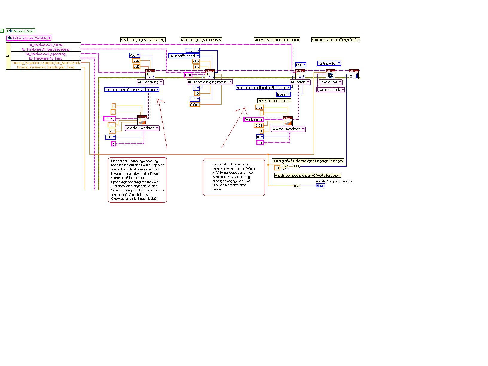

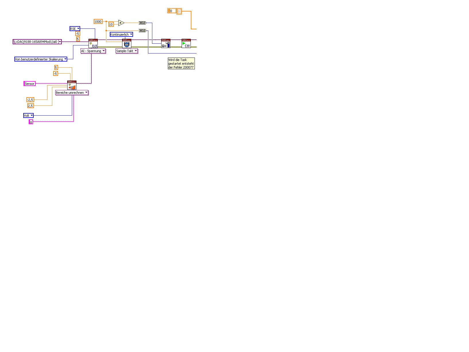

ich habe ein Problem mit der Skalierung von AI Spannung. Im DAQmx Kanal erzeugen zeigt mir das Programm keinen Fehler an, aber im DAQmx Task starten ensteht der Fehler 200077. Die Fehlerauswertung sagt, dass die Skalierung nicht mit den angelegten Werten übereinstimmt und ein Problem mit min und max vorliegt. Meine Frage was soll falsch sein? In einem anderen Programm verwende ich AI Strom mit Skalierung ohne Probleme.

Schau mal hier:
http://digital.ni.com/public.nsf/allkb/2...C20075B217

danke für den Tipp. Mein Programm arbeitet jetzt auch mit Skalierung von AI Spannung. Aber warum das so ist, ist mir noch nicht so richtig klar! In der Spannungsmessung muß ich die skalierten min max Werte im VI Kanal erzeugen angeben, in der Strommessung ist es egal, hier wird alles im VI Skalierung erzeugen erstellt? Ich habe ein Bild angehangen, vieleicht weißt du ja warum?
Glas1
Gruß Stafan:
