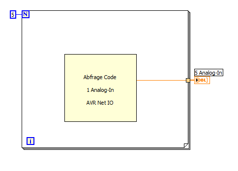

ich habe jetzt das Problem, dass ich mein Programm so umbauen muss, dass ich mehrere Kanäle abfragen/ansteuern muss. Das komplette Programm einfach zu kopieren kann ja nicht funktionieren, da man dadurch nur Kollisionen erzeugen würde. Jetzt würde ich mir halt ein Programm schreiben, welches zyklisch die Befehle ändert (GETADC, SETPORT, etc) und die reinkommenden Messwerte umswitcht.

RE: AVR NET-IO ansteuern
Hallo Martin,
LabVIEW bietet als Programmiersprache alle Möglichkeiten, dein Problem zu lösen. Da du es aber noch nicht einmal ordentlich formuliert hast, wird es wohl auch keine fertige Lösung geben...
Ich würde folgendes vorschlagen:
Du hast mehrere Kanäle, die du aber nur einzeln abfragen kannst. Die Werte willst du in einem Array (InitArray + Schieberegister) speichern. Also musst du einen Kanal abfragen und dessen Wert an den entsprechenden Index im Array eintragen (ReplaceArraySubset):
Code:
FOR i = 0 to N-1 Kanäle
  GET Value(Kanal i)
  STORE value in Array(i)
NEXT i

FOR-Schleife ist doch ganz einfach:
P.S.: Für genauere Hilfestellung müssten wir einmal dein VI sehen. Und was du genau machen willst.
Zitat: "welches zyklisch die Befehle ändert (GETADC, SETPORT, etc) und die reinkommenden Messwerte umswitcht". Das schreit nach eine State-Machine als Programm-Konzept.
