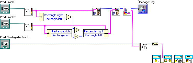

ich möchte von meinen Graphen und Messwerten die ich bei meinen Messungen erhalte einen Report in PDF-Format ausgeben.
Das funktioniert auch wunderbar, manche Abbildungen hätte ich aber gern auf Grund ihrer Größe und Zusammengehörigkeit nebeneinander.
Ich bekomme zwar alle Abbildungen die ich brauche in den Report mit dem VI "Abbildung des Elements an Protokoll anfügen", aber eben nur alle untereinander.
In der Hilfe zu diesem VI steht, dass man die Ausrichung der Grafik nur in einem HTML-Report festlegen kann, aber ich will ja keinen HTML-Report.
Gibt es da nicht noch irgendwelche Tricks wie ich mir den Report nach meinen Vorstellungen anpassen kann? Sad

Hallo schroepel,
eine Möglichkeit wäre die Grafiken zuvor zu einem Bild zusammenzufassen und dann erst in den Report einzufügen.

Abbildungen im Report positionieren
' schrieb:Hallo schroepel,
eine Möglichkeit wäre die Grafiken zuvor ein Bild zusammenzufassen und dann erst in den Report einzufügen.
Das hab ich auch schon probiert, aber auch hier sind die Bilder immer linksbündig untereinander eingefügt.
Die Auswahl der Position in dem VI "Grafik an Report anfügen" funktioniert leider nur bei HTML-Ausgabe.
Habt ihr noch eine andere Idee, oder stelle ich mich einfach zu blöd an. Denknach
Gruß Marco

Hallo schroepel,
die angegebene Möglichkeit ein wenig ausführlicher:
Lv85_img
Sonstige .vi  schroepel_Reporterstellung_lv85.vi (Größe: 24,28 KB / Downloads: 336)
somit kannst Du das Reportlayout ganz individuell gestalten...
[attachment=45894:schroepe...ng_Lv85_imgp.png]
[attachment=45893:schroepe...ng_Lv85_imgd.png]
Lv85_img[attachment=45892:schroepe...ung_Lv85_img.vi]
Super Idee, werd ich wohl auch so machen.
Danke!!!!Big Grin
