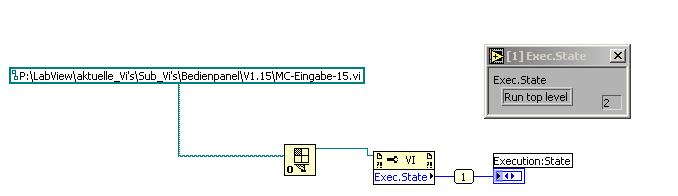

Ich hätte da eine mutmaßlich einfache Frage:
Nachdem ich mit "Open VI Reference" eine Referenz zu einem Subvi erstelle, wie kann ich abfragen, ob dieses Subvi läuft?
Problem ist nämlich: Wenn ich es mit der Invoke-Methode Run VI starten will, aber es schon läuft, gibt es eine Fehlermeldung. Oder kann ich wenigstens diese unterdrücken?
Danke schonmal!

Man könnte auch die VI- Porperty: "Execution:State Property" verwenden.

' schrieb:Man könnte auch die VI- Porperty: "Execution:State Property" verwenden.
Ach, super. Genau das hatte ich doch gesucht. Schwer zu finden, wenn man nicht weiß, wie es heißt.
Vielen Dank!

hi
geht ganz einfach ... wie von RoLe vorgeschlagen ...
einfach nen Property node mit execution.state an die Referece des Vis ran und diese auswerten .. fertig ...
