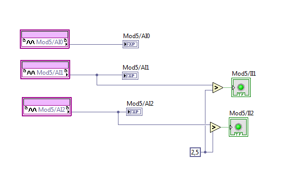

in meinem Projekt lese ich Analogwerte mit dem Modul NI 92055 ein.
Das funktioniert auch soweit ...aber, belegt sind die Eingänge 0-2. Jeder für sich funktioniert aber die Eingänge geben aufsteigend ihre Spannung weiter.
Dh wenn Eingang 1 5V hat zeigt auch Eingang 2 5V.
Wenn Eingang 0 5V hat zeigen alle 3 5V.
In die andere Richtung passiert das nicht. Dh wenn Eingang 2 5V hat benehmen sich die andern beiden ganz normal es sei denn einer von ihnen hat mehr als 5V anliegen dann wird auch das wieder für Eingang 2 übernommen.
Verdrahtung stimmt auf jeden Fall...das hab ich schon 3mal gecheckt. Ich betreibe die Eingänge im Differential Mode.

Hallo kschalle,
die NI9205 verwendet nur einen ADC für ihre 16 DI-Kanäle. Was du siehst, nennt sich Ghosting und ist bekannt/erwartet/toleriert...

Ok, dann haben wir wohl etwas aneinander vorbeigeredet. Das Ghosting auf den unbenutzen Kanälen stört mich nicht.
Wie ich beschrieben habe benutze ich Kanal 0-2 im Diff Modus.
Doch selbst da tritt Ghosting auf wenn ein höherliegender Eingang einen größeren Spannungswert aufweist als der aktuell anliegende.
Höherliegend soll heißen 0 über 1 und 1 über 2.
Ich mach also warscheinlich irgendwas grundlegendes falsch.
Die Schaltung sieht wie folgt aus:
Zu messende Spannungsquelle 1 an Eingang 0 und 8
Zu messende Spannungsquelle 2 an Eingang 1 und 9
Zu messende Spannungsquelle 3 an Eingang 2 und 10
Die Massen der Spannungsquellen sind alle gebrückt, also Eingang 8,9,10 und mit dem COM Eingang verbunden.
Also genau wie im Handbuch beschrieben.
Im Projekt Explorer sind die 3 Eingänge im DIFF Modus konfiguriert.
Die restlichen Eingänge sind sich selbst überlassen.

Hallo kschalle,
der S&H hat eine SettlingTime. Wenn du sehr schnell abfragst, kann diese unterschritten sein und du bemerkst ebenfalls Ghosting.
Steht irgendwo auf S. 20 in den Specs...
Du musst die physikalischen Grenzen deiner Mess-Hardware beachten!
Noch eine Idee:
Hast du evtl. den Input-Range von den standardgemäßen ±10V auf <5V geändert? Könnte es sein, dass der S&H (oder der ADC) übersteuert wird und dadurch länger zum Regenerieren benötigt?
05.12.2012, 11:32 (Dieser Beitrag wurde zuletzt bearbeitet: 05.12.2012 11:34 von kschalle.)

Also habe nun die Abtastrate erhöht auf das Maximum.
Die Input Range ist wieder überall auf +- 10V eingestellt.
Das Problem besteht immernoch. Kann es sein das ich die Abtastrate an anderer Stelle einstellen muss? Ich habe es mal dargestellt:
i45.tinypic.com/33kaq92.png
Und so sieht der Teil des FPGA Programms aus der Probleme macht.
Liegt natürlich in einer While Schleife
i45.tinypic.com/2crq8av.png
