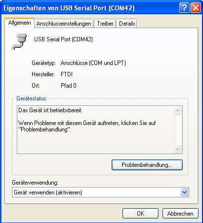

Hallo zusammen.
Ich suche eine Funktion in LabVIEW, welche die Herstellerdaten eines USB Serial Portes abfragen bzw. einlesen kann. Ich benötigte diese Funktion um im VI den COM-Port eines Schnittstellenwandlers automatisch zu erkennen. Ich habe schon nach der passenden Funktion gesucht, bin aber bisher leider nicht fündig geworden. Danke schon mal für die Hilfe.

Du kannst über einen Eigenschaftsknoten diverse Werte abrufen. Kannst ja mal verschiedene Eigenschaften ausprobieren. Das was im Beispiel ausgewählt ist, ist der Anzeigename wie er im Gerätemanager angezeigt wird. Das ist allerdings nicht eindeutig.
Üblicherweise gibt es für bestimmte Hardware auch einen Befehl, um die Identifikation abzufragen. Du könntest also alle vorhandenen COM-Ports abfragen und gucken, ob ein Fehler auftaucht oder eben der richtige Wert zurück kommt.

Willst du an die exakten ID-Daten kommen?
Dann ist vielleicht der Weg über die Registry der Richtige:
http://www.labviewforum.de/Thread-Window...r-abfragen

Für mich sind nur die Herstellerdaten wichtig. Das VI soll erkennen welche Ports belegt sind und soll an diese eine Abfrage nach den Herstellerdaten schicken bzw. diese Daten einlesen. Stimmt der Hersteller mit dem Hersteller der per Konstante im Programm hinlegt ist überein, so soll dieser Port als Standardeinstellung bei der Initalisierung automatisch gewählt werden.

Habe verschiedene Eigenschaftknoten ausprobiert. Leider finde ich keinen der den Hersteller ausgibt. Den von Totti dargestellten Knoten konnte ich reproduzieren, nur leider gibt auch dieser nicht die Herstellerinfo wieder.
Das Programm muss im ersten Step erkennen welche Ports belegt sind und im zweiten dann überprüfen welche Hersteller die belegten Ports haben.
Hat jemand ne idee wie ich das realisieren kann?
MFG Timm

Zitat:Das Programm muss im ersten Step erkennen welche Ports belegt sind und im zweiten dann überprüfen welche Hersteller die belegten Ports haben.
- Das von mir oben verlinkte Beispiel findet alle COM-Ports und gibt Infos dazu aus. Kannst du mal einen Screenshot zeigen, was das VI bei dir ausgibt?
- Ob Ports "belegt" sind, prüft man durch Öffnen des Ports mittels VISAOpen - ein Fehler bedeutet, dass der Port von einem anderen Programm gesperrt wurde...
