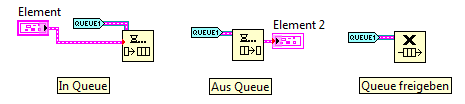

06.03.2012, 08:50 (Dieser Beitrag wurde zuletzt bearbeitet: 06.03.2012 09:03 von Lucki.)
RE: Kann ein VI erkennen, ob an den Ports ein Draht angeschlossen ist?
Um noch mal auf mein Beispiel zu kommen: ich werde alles so lassen wie ich es vorher schon hatte. Nämlich zur Erstellung und Speicherung der Queue-Referenz dieses FGV-ähnliche Sub-VI verwenden:
8.5 .vi  EventQueue-1.vi (Größe: 23,48 KB / Downloads: 313)
und für Queue schreiben, lesen, freigeben kein besonderes Sub-VIs erstellen. Einfach direkt ausführen:
