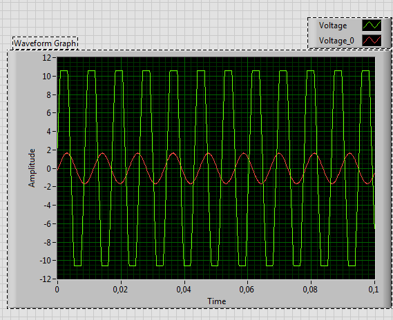

Einen schönen guten Tag,
über den NI PCI-6259 kann ich nur Signale zwischen max. 10 und min. -10 V aufnehmen bzw. darstellen .
Ich habe mir überlegt , über das Übersetzungsverhältnis die Spannungen zu normieren(bsp. 400V entspricht 10 V), leider können (bei meiner Messung) Oberwellen oder sonstige EInflüsse auftretten , gibt es Funktionen bzw. Möglichkeiten Programme zu erstellen ,die automatisch die Werte so auf ein Diagramm darstellen können , dass dieser abgeschnittene Wert verschwindet und das Diagramm den echten Wert anzeigen kann , ich wäre da sehr dankbar.
Das Programm im Anhang

RE: Abgeschnittene Signale
Zusammenfassung:
Der reale Messwert in Volt kann größer sein als der maximale Messwert, den dein DAQ-Eingang verarbeiten kann.
Und du willst jetzt wissen, wie groß der Messwert wirklich war.
Wie das gehen soll, ist mir auch ein Rätsel, ganz zu schweigen davon, dass extreme Messbereichsüberschreitungen deine DAQ-Karte zerstören kann.
Meine Empfehlung: größeren Spannungsteiler wählen, so dass du trotz Oberschwingungen wieder in den Messbereich der Karte kommst.
Kann geclosed werden , Oberwellen,Rauschen etc. müssen natürlich bei uns doch nicht gemessen werden , also die paar mV spielen doch keine Rolle. Deswegen habe ich es mit dem Übersetzungsverhältnis gemacht.
Trotzdem würde ich für Hobbymesser empfehlen , Programme oder VIs zu entwickeln damit man Oberwellen,Rauschen oder sonstige Einflüsse trotz eines Übersetzungsverhältnisses (was im Gesamten die ungenauigkeit der Messung pflegt) einimplementieren kann
Danke trotzdem für die Hilfe
