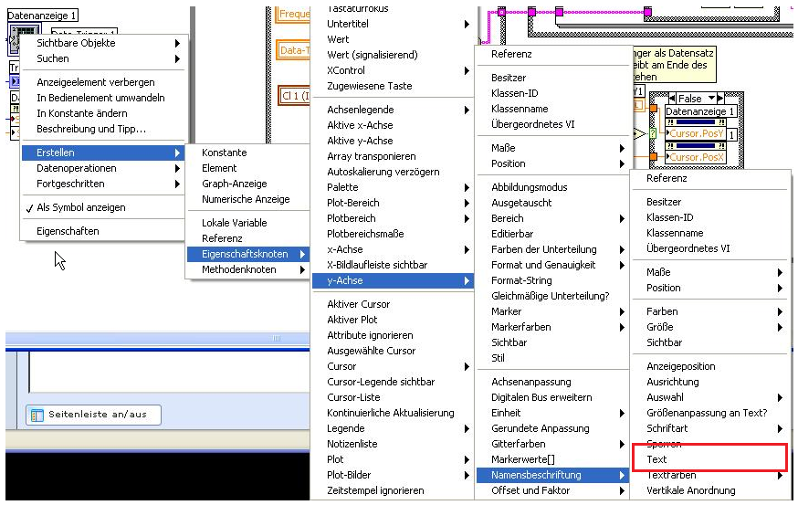

Hi Leute,
ich habe das Problem, das ich der Y-Achse einen Namen verpassen möchte, der sich jedoch ändern kann.
In den Eigenschaften der Signalverlaufsgraphen möchte ich das nicht fix einstellen, wäre toll, wenn ich das irgendwie ändern kann.
In den Eigenschaftsknoten habe ich dazu leider auch nix passendes gefunden.. ich hoffe mir kann einer helfen.
Gruß reNNer

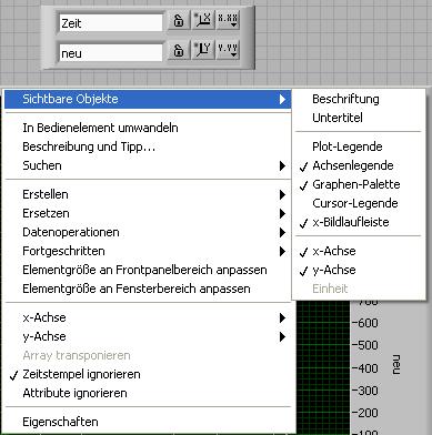

ok.. ich habe zwar jetz noch was gefunden, will mich aber nicht damit zufriedenstellen.
ich kann mit dem Anzeigen der Achsenlegende zwar die Namen der Achsen beschriften, möchte aber dies gern dem Diagramm übergeben und nicht manuell eintragen.

Achsenbeschriftung im Signalverlaufsgraphen
Hab etwas suchen müssen in der Online-LV-Hilfe:
LV Online Help
aber das trifft es doch ganz gut, oder?
Edit:
Es scheint, dass dieses NameLabel zur Laufzeit nicht setzbar ist. Ich werde mir das ganze nochmal anschauen, wenn ich LV zur Verfügung habe...
04.03.2010, 16:20
Die hier:
04.03.2010, 16:28
Beiträge: 17.536
Danke Jens.
Ein Blick auf das Bild und ich weiß wieder, warum ich die deutsche LabVIEW-Version nicht mag. Y-Achse "ausgetauscht":)
tjo.. also read only is blödSmile
kann ich ein Textfeld auf um 90° drehen, so das ich den gleich effekt habe?

Hallo renner,
jetzt nochmal ein VI in Ergänzung zu Jens' Bild...
Sonstige .vi  Label_LV80.vi (Größe: 11,13 KB / Downloads: 245)
