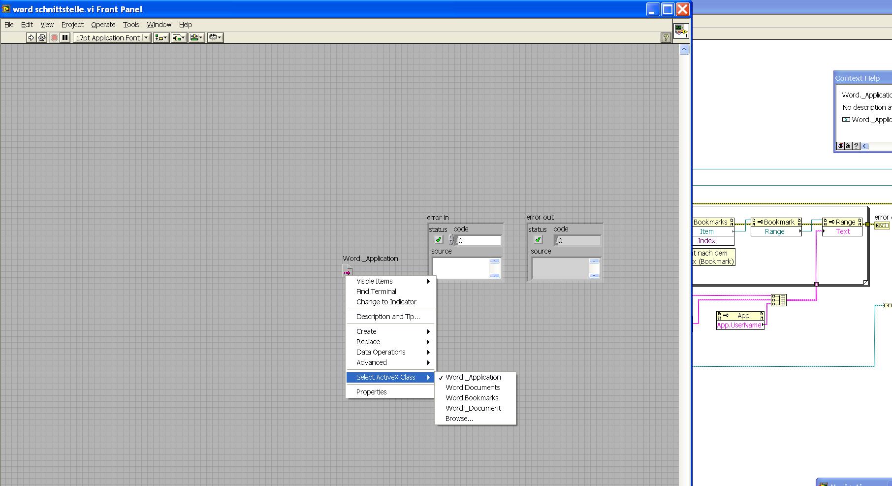

Zunächst habe ich mir hier im Forum viele Beiträge zum Thema durchgelesen und bin dann auf das Tutorial gestoßen, was super erklärt war. Ich habe es auch zum Großteil verstanden. Als ich das ganze für mich übertragen habe, habe ich fast nur die Verknüpfung zu meinem Word Ordner geändert und wollte das ganze ausprobieren. Leider kommt immer Fehler 3005:
"Error 3005 occurred at Automation Open: Object specified is not creatable in word schnittstelle.vi
This error code is undefined. No one has provided a description for this code, or you might have wired a number that is not an error code to the error code input."
Klingt als würde irgendwas mit der Verknüpfung zu meinem MS Word nicht hinhaun bzw. es kann keine Session geöffnet werden.
Was kann ich dagegen tun.

1.) MS-Word ist hoffentlich installiert auf deinem Rechner?
2.) Leg einmal die ActiveX-Referenz im Frontpanel neu an. Rechtsklick auf der Refnum->Select ActiveX Class -> Word-Applikation suchen.

natürlich habe ich MS Word installiert. Auf meine Installation hin habe ich ja auch die Referenz angeleget, so wie du es beschrieben hast. Dies habe ich auch mehrfach überprüft. Immer der gleiche Fehler

Leider habe ich bei mir wenn ich rechts klick auf den Container mache kein "Insert ActiveX Object"
Edit: habe eben bemerkt das das von mir auf dem Screen genannte kein Container ist...
jedoch wird im Tutorial von einem Container auch gar nichts erwähnt und deshalb weiß ich nicht genau wie dieser zu verwenden ist.
Nutze ich diesen einfach anstelle des Refnums? Wenn ja wie verlinke ich damit zu meinem Word bzw. und zu welcher Datei bei Word?

Schon mal auf "Browse" geklickt? Dann kannst du die ActiveX-Refnum neu auswählen.

wenn ich per Browse ein neues ActiveX Refnim wähle, bietet mir LV lediglich verfügbare Objecte aus den Librarys an. Jedoch wird dort Word nicht angeboten. Und so wie ich es einbinden wollte funktioniert es ja scheinbar nicht.
Oder wird das ganze nicht als Word angeboten?

Im Dialogfenster (nach Browse...) in der Auswahlliste der Type Library nach Microsoft Word... suchen.

das was du erklärst habe ich doch gemacht, wenn ich dich richtig verstehe
denn so stehts ja auch in dem von mir angesprochenen tutorial hier aus dem forum
ich browse und wähle dann die msword.olb aus und dann die word.application
das ist doch das was du meinst oder?
