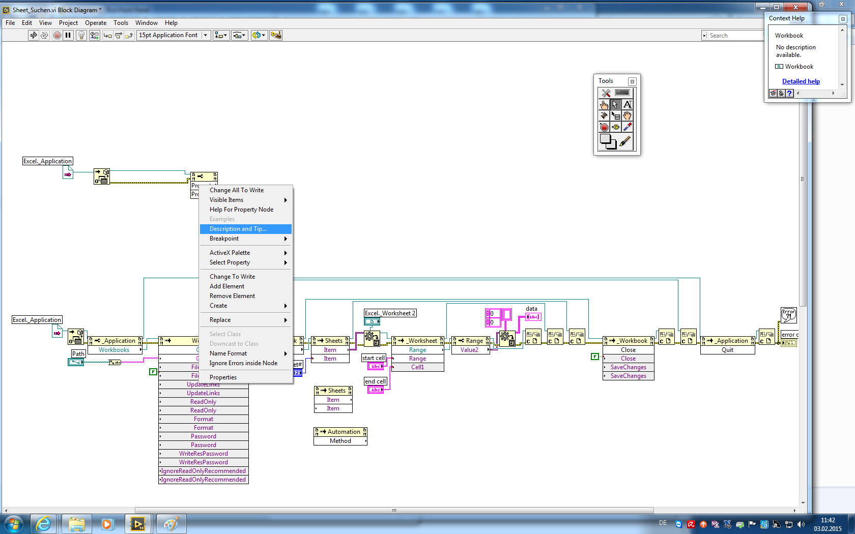

Hallo Zusammen,
ich arbeite als Studentiche Hilfskraft an einem Messplatz und habe ein Problem beim Versuch mit Active X eine bestehende Exel Tabelle zu öffnen.
Normaler weiße benutzen wir dafür eine Exel ddl die man hier vor Uhrzeiten geschrieben hat und die Funktioniert auch noch mit 1-2 Korekturen auf allen PCs. (siehe Anhang)
So nun hat man hier einen neuen Messplatz mit neuen 2014 Labview und 2014 Exel und Windows 7 hingestellt und ich soll dort ein paar Programme erstellen.
Leider funktionieren dort aber ein paar der VIs der Bibiothek nicht mehr und wenn ich genauer hineinschaue sehe ich folgendes Bild. (fehler ddl neuer pc.png).
Aus irgendwelchen Gründen kann Labview nicht mit den Signalen aus den Invoke / Property Node arbeiten obwohl ich nichts an dem Vi geändert habe.
Daraufhin habe ich Labview 2012 installiert wo ich mir sicher sein konnte, dass die DDL noch funktionierte. Aber auch dort funktioniert das ganze nicht.

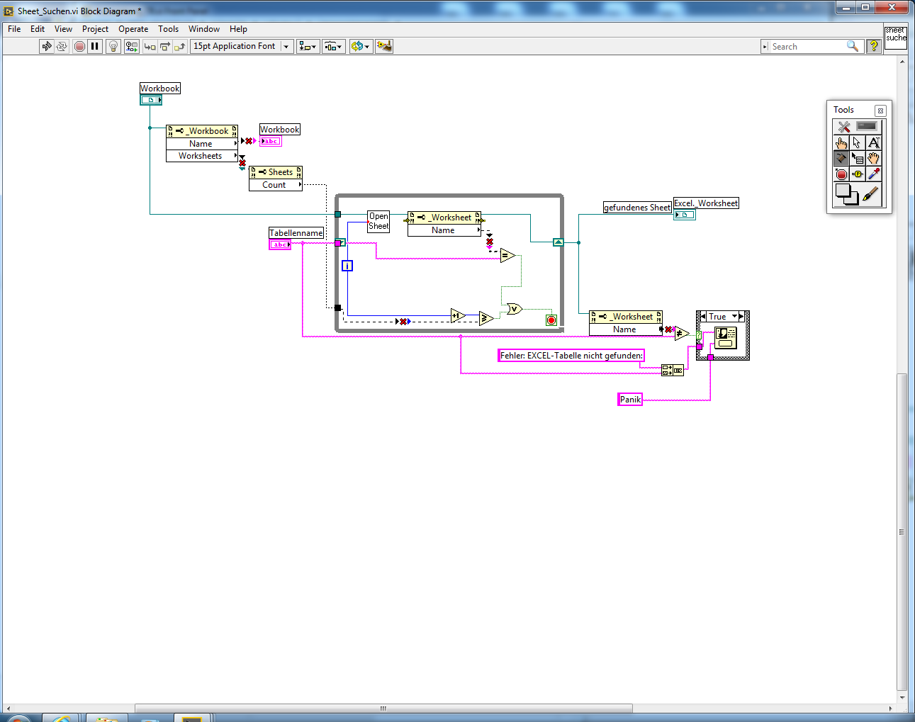

Nun habe ich angefangen mich im Internet mehr in ActiveX einzulesen und versucht mir das selber mithilfe aus Beispielen aus diesem Forum etc beizubringen und selber zusammenzubauen.
Jetzt ist die Sache, das ich Beispiele die fertig Programmiert sind öffnen und ausführen kann aber sobald ich versuche diese im selben Vi nachzubauen klappt das schon nicht mehr. (fehler class auswählen.png)
Ich kann von den Nodes weder die Klasse noch die Eigenschaft verändern sobald ich diese an die Exel Application anschließe und selbst wenn ich es vorher per Hand selber einstelle korrigiert Labview wieder und ich habe "leere" Nodes.
Nun bin ich an einen anderen Rechner mit Labview 2013 und Windows 7 gegangen und dort kann ich ohne Probleme die Nodes anschließen und auch die VIs nachbauen. (Funktioniert.png)
Nun bin ich aber ratlos wie ich weiter Verfahren soll, da ich nicht genau verstehe was bei diesem Rechner diesen Fehler verursacht. Bahn Bahn
Deshalb frage ich hier nach ob jemand von euch schonmal dieses Problem hatte oder mir sagen kann wonach ich suchen müsste. Kann es an der neuen Exel Version liegen (neue COM kommunikation)? Habe ich irgend ein Paket von Labview nicht mitinstalliert weshalb ich zwar die Active X Parlette nutzen kann diese aber defekt ist? Liegt es an der Kombination aus Betriebssystem Labview und Exel wie mein Vorgesetzter meint ?
Würde mich freuen wenn mir wer weiterhelfen könnte.
8.2 .llb  ExcelFunctions.llb (Größe: 189,6 KB / Downloads: 390)
