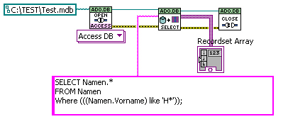

weis jemand ob man beim Ado-Toolkit wildcards verwenden kann?
Ich habe schon alles Mögliche probiert, komme aber nicht weiter.
SELECT Namen.* FROM Namen Where (((Namen.Vorname) like 'H*'));
findet nichts. (Hans und Hugo hätten es sein sollen)
SELECT Namen.* FROM Namen Where (((Namen.Vorname) like 'Hans')); oder
SELECT Namen.* FROM Namen Where (((Namen.Vorname) = 'Hans'));
findet einen Datensatz.

(25.06.2012 11:19 )Jürgen Korell schrieb:  SELECT Namen.* FROM Namen Where (((Namen.Vorname) like 'H*'));
Probier mal SELECT Namen.* FROM Namen Where (((Namen.Vorname) like 'H%'));
Und das hat jetzt nicht speziell mit dem Toolkit zu tun, sondern mit SQL.

RE: Ado-Toolkit Select .... Like
Hallo Jens,
vielen Dank.
Das ist die Lösung. Nun ist die Welt wieder in Ordnung.
