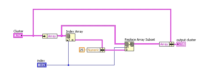

Hallo Forum,
ich habe ein Problem mit einem Cluster. Dieses Cluster enthält ein Array, welches selbst wieder ein Cluster enthält. Dieses Cluster enthält einen numerischen Wert. Das Auslesen des Wertes klappt ganz gut, allerdings schaffe ich es nicht, denWert zu verändern. Kann mir vielleicht jemand weiterhelfen?

meinst du so?
Gruss
Achim

' schrieb:Hi,
meinst du so?
[attachment=29830:attachment]
Gruss
Achim
Danke Achim für Deine rasche Antwort. Das hilft mir weiter.
Gibt es zu Deiner Lösung auch eine Alternative? An dieser Stelle scheint mir LV etwas ungelenk.
Viele Grüße,
sc
24.10.2006, 08:42
Ändern von Cluster-Inhalt
hm...ne Alternative fällt mir grad net ein...aber mir erscheint eher deine Cluster/Array/Cluster-Konstruktion etwas ungelenk! Je komplizierter ein Cluster konstruiert ist, desto komplizierter wird halt auch der Zugriff! Kannst du nicht ne Ebene einsparen?
Gruss
Achim
