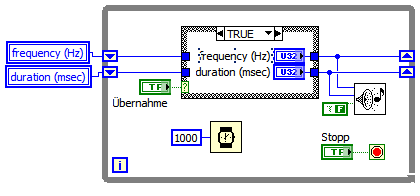

Sehr geehrte LabVIEW-user und -Experten,
ich habe eine Fragen und zwar, kann ich die geänderten Daten in meinen Eingabefelder weiter dem laufenden Programm geben oder geht das überhaupt nicht? Ich brauche in meinem Programm eine so zu sagen "reset Taste", die ich betätigen muss, wenn ich ein paar Eingabefelder geändert habe und deren Werte zum Weiterrechnen dem Programm weiter geben will.

Ich gehe davon aus, daß Du dich ungeschickt ausdrückst: Deiner Beschreibung nach möchtest Du eine Taste "Werte übernehmen" haben, bezeichnest die dann aber unglücklicherweise als "Reset-Taste".
Meist läuft ein Proramm in einer Schleife. Wenn die Bedienelemente sich außerhalb der Schleife befinden, dann werden sie in der Schleife dann nicht mehr abgefragt und Du kannst nichts mehr ändern.
Wenn aber die Bedienelemante innerhalb der Schleife sind, dann werden sie bei jedem Schleifendurchlauf abgefragt und Du brauchst keine extra Taste zum Übernehmen der Werte.
Für Deine Wunschvorstellung eignet sich am besten eine Event-struktur. Deine Taste löste ein Event aus, und die Eventbehandlung besteht darin, daß die Werte der betreffenden Bedienelemente gelesen werden.

zuerst herzlichen Dank für die Antworte. Ihr habt TSchAC und Lucki mein Problem richtig verstanden. Also ich brauche eine WERTÜBERNAHME-Taste. Meine Aufgabe ist Daten mittels einer DAQ zu erfassen und einen Mittelwert zu bilden. Dazu habe ich natürlich im Programm Eingabefelder, die ich auch während dem Laufen des Programmes ändern will, um meinen Arbeitsbereich z. B. anzupassen. Die wichtigsten Werte werden leider am Anfang des Programms abgefragt.
Kannst Du bitte Lucki die Event-struktur näher erläutern. Ich kenne die nicht.

Die musst Du nicht nehmen, es war nur ein Vorschlag. Es geht z.B auch so wie im Beispiel unten.
Lv80_img
Sonstige .vi  Wert_bername.vi (Größe: 12,46 KB / Downloads: 304)
