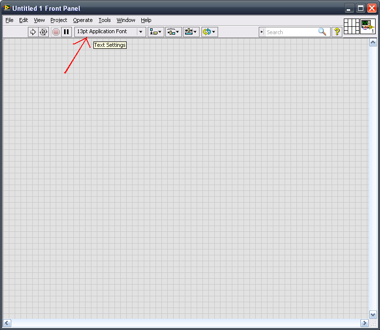

ich suche nach einer Lösung für ein LV PRogramm, das ich so gestalten möchte,
dass bestimmte Wörter auf dem Frontpanel grösser sind als die, die standardmäßig eingestellt
sind. Hat da jemand eine Lösung?

Den String(bereich) mit der Maus markieren, dann Strg+0 (Null, nicht O Wink ) drücken -> es öffnet sich ein Font-Dialog.

Oder dort:

Hallo KD,
und falls du Text in einem Stringindicator "formatieren" willst, solltest du dir das Beispiel "String Property Node.vi" anschauen - zumindest der Teil mit der "Selection" ist interessant und für deine Zwecke ausbaufähig...
