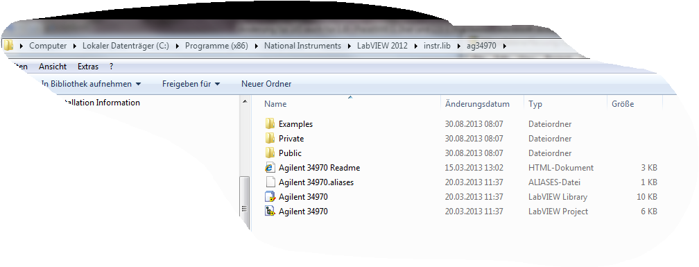

ich wundere mich weshalb ich den NI Treiber Agilent34970 (für LV2012, Win7) nicht in der Palette Instrument IO -> Instrument Drivers finden kann. Ich habe ihn in den instr.lib Ordner kopiert.
Muss evtl. an der dir.mnu etwas angepasst werden?

Wie ist denn das grundsätzlich um den Treiber (der in einem Unterordner in dem instr.lib Ordner liegt) in der Palette zu haben, muss da zwingend eine dir.mnu vorhanden sein?

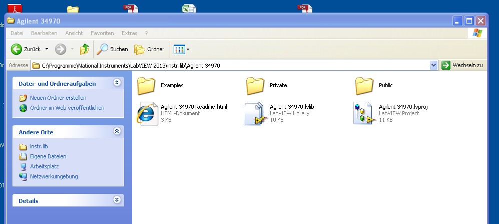

Weiß nicht obs noch aktuell ist Blush aber ich glaube der Ordner muss genau den Namen haben den er hat wenn man das Treiberpaket entpackt, bei mir hat es nämlich erst auch nicht funktioniert da ich den Treiber in einen selbstbenannten Ordner (ähnlicher Name aber nicht ganz gleich) entpackt habe.
Als ich es dann noch einmal probiert habe mit dem Ordnernamen der von dem zip übernommen wurde hat es funktioniert
