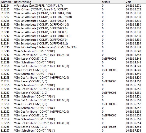

Ich versuche im Moment auch mit LabView auf Almemo-Datenlogger zuzugreifen (in diesem Fall: ALMEMO2890-9). LV Version 2013 SP1.
Die serielle Schnittstelle funktioniert wenn ich Sie über das Ahlborn-Programm öffne.
Wenn ich das oben abgelegte VI verwende, bekomme ich keine Kommunikation. Treiber sind eigentlich alle vorhanden.
Ich lese leider eine 0 bei Byte at Port aus und bekomme so den Fehler, dass zu wenige Byte da sind. Auf jeden Fall sind auch Daten im Datenlogger. Im Trace setzt er auch die Werte: siehe Anhang
Weiß einer noch eine mögliche Schnittstellen Problematik?
