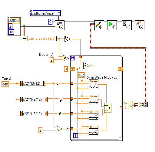

Ich bin ein mehr oder weniger Labview Beginner.
Ich würde gerne einen Akkord im Labview abspielen, resp. 4 Töne gleichzeitig spielen.
Ich kann zwei Töne glichzeitig spielen, sobald es aber 3 oder mehrere werden tönt es nicht mehr wirklich "harmonisch".
Ich habe dazu das bestehende Skript "generate sound" von Labview abgeändert.
Kann mir evt jemand Tips geben??
Herzlichen Dank

Ich habe mittels einer Sinusfunktion einen Ton gespielt. Dies funktionierte einwandfrei. Wenn ich jetzt 3 Funktionen addiere, klingt es irgendwie komisch...

LabVIEW hat keinen mixer. Das heisst, wenn du mehrere Toene gleichzeitig abspielen willst, musst du sie selber mixen (in kleine Stuecke hacken, zusammen addieren und dann abspielen).

Im einfachsten Fall handelt es sich um eine Übersteuerung. Beim Format dbl müssen sich die Werte im Bereich +-1 bewegen. Wenn man mehrer Waves addiert, sollte man das beachten.
Bei der Diskussion hier gerät aus Augen, wie simpel das Problem ist. Werde ein VI posten, aber jetzt habe ich erst einmal einen Termin beim Friseur...
Und was soll es denn sein? Ein C-dur Dreiklang in temperierter Stimmung oder der Tristan-Akkord?
bis neulich
Ludwig
..Da bin ich wieder. Keine Reaktion, also C Dur-Akkord. Und keine Angabe der LV-Version, also nur Graphik:

"Im einfachsten Fall handelt es sich um eine Übersteuerung" - war der erste Satz meines Postings.
[beleidigte Leberwurst] Warum nimmst Du das nicht ernst? [/beleidigte Leberwurst]
Zwei Schwingungen mit der Amplitude 1 addiert ergibt Spitzenwerte mehr als 1 - das ist nicht erlaubt und man hört das auch bei Dir.
Hier mein VI in V13:
13.0 .vi  Akkord.vi (Größe: 10,99 KB / Downloads: 372)
