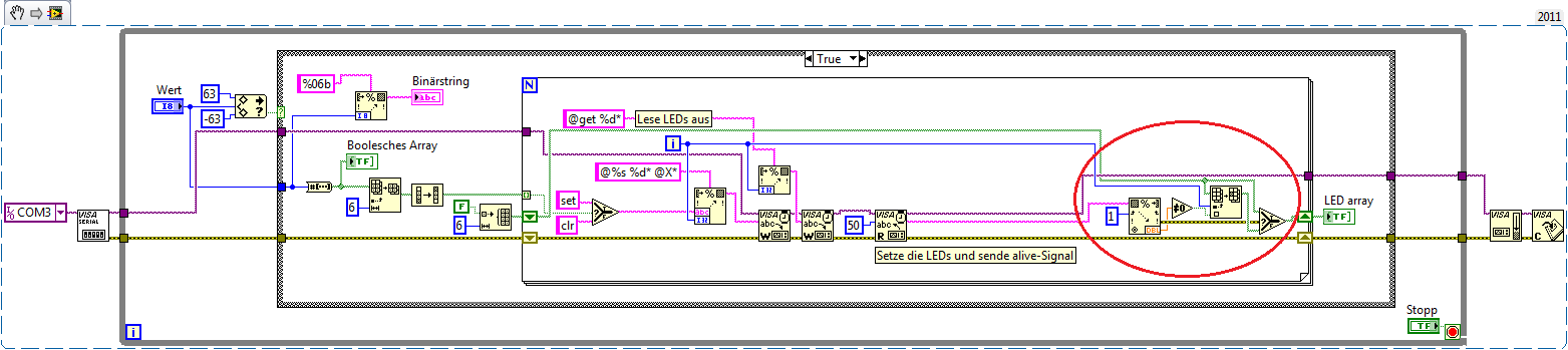

21.12.2012, 11:30 (Dieser Beitrag wurde zuletzt bearbeitet: 21.12.2012 11:31 von Atilla.)
Atilla Offline
Beiträge: 65
Registriert seit: Oct 2012
11
RE: Alive-Abfrage beim Mikrokontroller
Hallo GerdW,
Danke für deine Antwort, es sieht schon viel übersichtlicher aus.
Also ich musste ne Kleinigkeit noch anpassen, aber ansicht funktioniert die Ausgabe immer noch gut.
Eine Frage zu deiner Version und zwar bei FormatString das %d bedeutet dies, dass hier ein double eingefügt wird? Und %o6b kürzt die Binärzahl auf 6 stellen?
Die LED Ausgabe hat sich nicht groß verändert. Also das Bild wandert nur kontinuirlich in bestimmter zeit eine Einheit nach rechts bzw. im kreis.
Dafür habe ich auch eine Frage und zwar habe ich es im Attachment rot umkreist. Was genau macht es hier? Das habe ich nicht ganz verstanden.
Gruß Atilla

Steht alles in der LabVIEW-Hilfe, u.a. bei FormatIntoString, da musst du dich halt ein wenig durchklicken.
%d: Wandelt in eine Integerzahl-String.
%06b: b->Wandelt in Binärzahlstring, 6->String hat mind. 6 Zeichen, 0 davor: fehlende Zeichen werden mit Null aufgefüllt.
21.12.2012, 15:27
Beitrag #20
GerdW Online
Beiträge: 17.538
Hallo Attila,
Zitat:Was genau macht es hier?
- Das ScanFromString stammt von dir!
- Die Select-Funktion ersetzt die Case-Struktur, die du verwendet hattest!
- Das ReplaceArraySubset dient dem Eintragen des LED-Zustands ins Array, nach Möglichkeit, ohne die Position zu rotieren oder durch Fehler beim StringScan Einträge zu verlieren...
Also im Grunde wie bei dir, nur etwas übersichtlicher...
