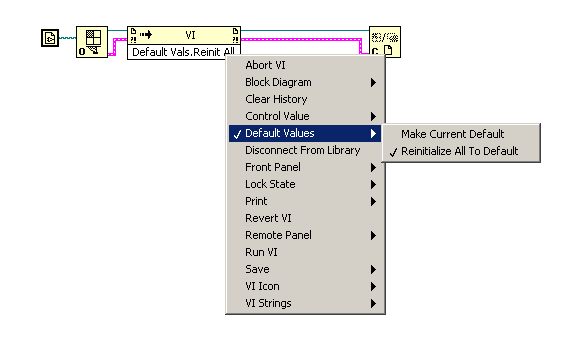

mein kleines Problem sieht so aus:
Ich habe mehrere einstellbare Werte, die alle einen Default-Wert haben. Wie man die einzeln per Hand zurücksetzt, weiß ich- aber gibt es eine Funktion oder irgendwas, mit der ich mit Hilfe eines Knopfdruckes innerhalb des Programms meine kompletten Werte zurücksetzen kann?
Wäre dankbar für Lösungen, Ideen, Anregungen...

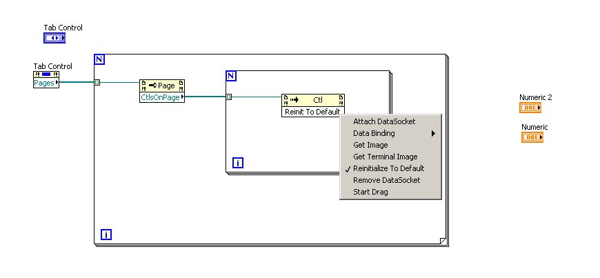

nimm einen Invoke Node (Methodenknoten), verlinke ihn mit deinem VI (VI-Server Class auf "VI"), diesen dann mit dem VI über dessen Pfad verknüpfen (im oberen Bild).
Du kannst auch automatisiert definierte (einzelne) Controls reinitialisieren, das siehst du im unteren Bild: Zwei numerische Controls liegen auf einem Tab-Control, und über die Referenzen dessen Inhalts werden diese Controls zurückgesetzt.

Hallo, vielen Dank Big Grin
- bin gerade dabei, es umzusetzen- noch zwei Fragen:
Auf dem oberen Bild ganz links müsste ich dann quasi meinen Pfad angeben?
Wie kann ich das ganze als Befehl z.B. auf Knopfdruck ausführen ?
Vielen Dank im VorausSmile
25.07.2006, 11:27
Alle einstellbaren Werte auf Default setzen???
ja, du musst den Pfad zum betreffenden VI angeben! Hier ist das "Current VI's path".
Zur Ausführung: Am besten in nem Case einer Eventstruktur platzieren, evtl. auch als SubVI!
