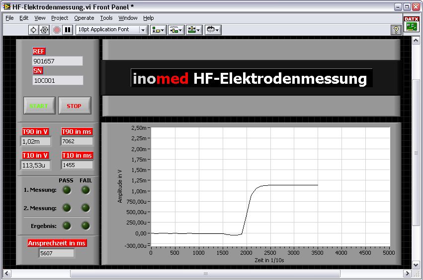

ok, hab's verstanden, hab die Sequenzen jetzt gelöscht und das funktioniert auch.
Jetzt zeigt sich aber noch ein anderes Probelm, vielleicht kannst Du dazu noch was sagen.
Mit der zuletzt geschickten VI versuche ich ja die x-Werte der Messkurve zu den jeweiligen y-Werten zu finden. Jetzt habe ich das Problem, ist vorher nicht aufgefallen, dass wenn ich über eine bestimmte Spannung komme, irgendwelche Phantasiewerte für die x-Werte angezeigt werden. In dem aktuellen Bild kannst Du erkennen dass die Werte nicht mit der Kurve übereinstimmen.

hat etwas länger gedauert...
Im Anhang sind jetzt die VIs die für die Aufzeichnung, Auswertung und Berechnung der Messwerte bzw. Toleranzen benötigt werden. Das Programm ist so nicht lauffähig, es fehlen noch einige Dateien die ich jetzt nicht alle hochladen möchte. Ich habe eine Kurve gespeichert, ich hoffe das passt so.
Nun noch kurz zum Fehler:
Wenn das Programm das erste mal geladen wird, werden alle Punkte korrekt gefunden. Mit jeder weiteren Messung stimmen die berechneten x-Werte nicht mehr mit der Anzeige überein.
Sinn des Programms:
Das Programm dient zur Überprüfung von Thermoelementen, speziell der Ansprechzeit. Hierfür wird das Thermoelement zuerst in einen Wasserbehälter mit 20° und danach in 80° getaucht. Aus der resultierenden Kurve werden aus der maximalen Spannung die Werte für T10 und T90 errechnet. Aus diesen Werten werden weiterhin die zugehörigen Zeiten gesucht. Die Differenz dieser beiden Zeiten ist dann die Ansprechzeit. Hoffe ich konnte mich einigermaßen gut ausdrücken :-)
Werte die immer stimmen:
T10 und T90 in V (y-Werte)
Werte die nicht stimmen:
T10 und T90 in ms (x-Werte)

Hallo Heiko,
von den neuen Messwerte bestimmst du T10/T90 in V. Dann hängst du die neuen Messwerte an die alten hinten ran (FeedbackNode). Nach Ende der Schleife suchst du dann in den gesammelten Werten nach den Zeitwerte. Das Problem ist nur, dass die Suchfunktion steigende Werte erwartet... Einfach mal die ausführliche Hilfe dazu durchlesen!
