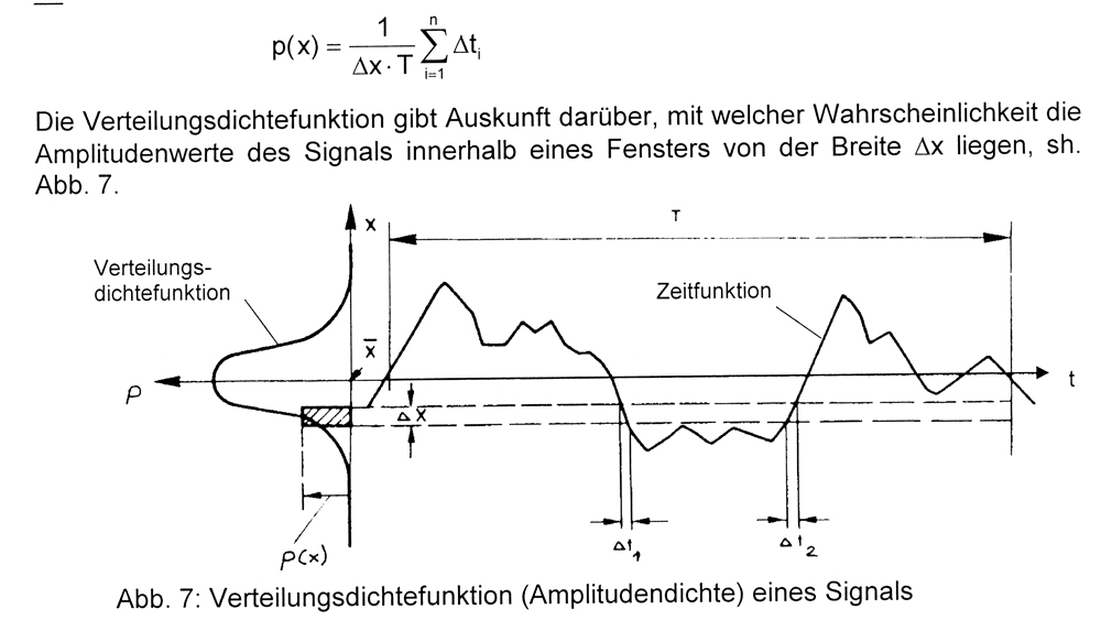

die Amplitudendichte hat nichts mit der Frequenz eines Signals zu tun. Sie ist ein Maß für die Wahrscheinlichkeit des Auftretens eines jeden Wertes des Messsignals. Im Anhang ist ein Auszug aus meinem Praktikumsbericht.

Hallo Paul,
probier mal die Histogramm-Funktionen in Mathematics->Probability&Statistics aus. Damit erhälst du ein Histogramm deiner Amplituden mit frei zu wählenden bins...

@GerdW
Genau das, was ich gesucht habe. Danke sehr
