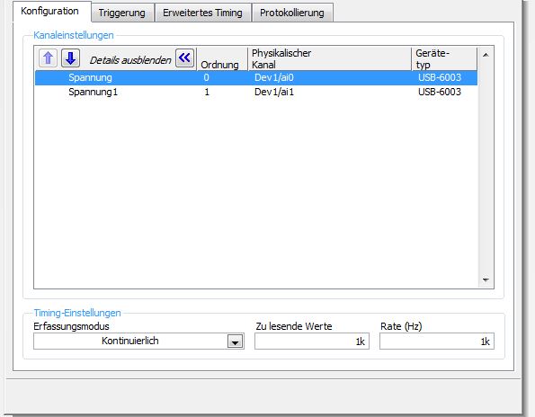

Zitat:Wie hast du deinen DAQmx-Task konfiguriert?
siehe Bild im Anhang

Zitat:siehe Bild im Anhang
Die "Details" sind versteckt…
Du hast "differentiell" eingestellt: hast du die Eingänge passend verkabelt? So wie in MAX gezeigt wird?
Oder willst du vielleicht eher "single ended" messen?

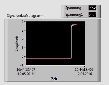

Nochmal zur Verdeutlichung:
Ich habe beide Kanäle gleich konfiguriert (Differentiell, 100 Werte lesen, 1000Hz Rate)
und es ergibt sich folgendes Bild:
Beide Graphen zeigen eine Spannung an, aber nur die obere Kurve sollte eine Spannung zeigen. Der andere Steckplatz ist gar nicht angeschlossen, folglich 0V. (bei RSE gleiches Verhalten)
Warum zeigen beide Kurven eine Spannung an?
13.05.2016, 07:51
RE: Analoge Signale zeitgleich abfragen
Ein offener Kanal driftet bei eine MUX Karte von NI immer irgendwo hin. Bevorzugt folgt er dem Kanal davor. Schließe ihn kurz, und du misst deine gewünschten 0 Volt.
