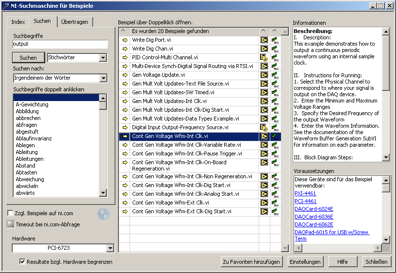

eine gute Möglichkeit wäre:
begrenze die lokale Beispielsuche auf Deine Hardware und suche dann nach Output... dann bekommst Du jede Menge Tipps

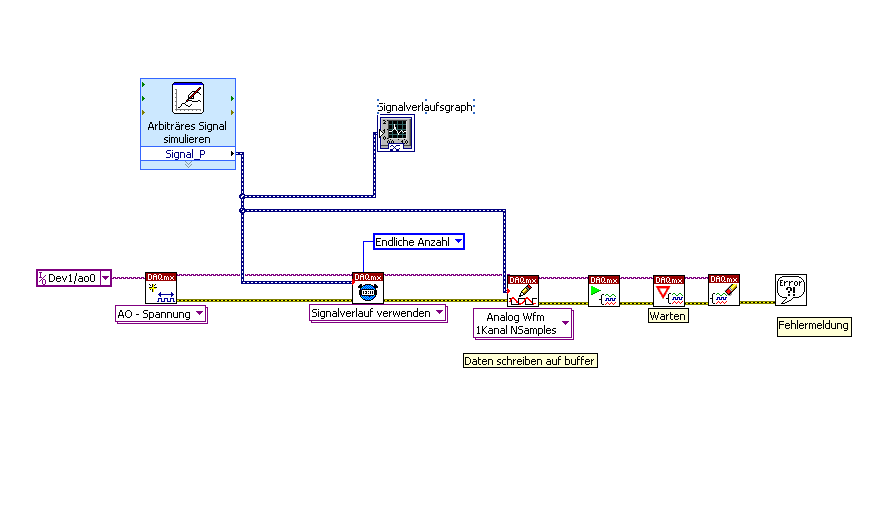

Danke schonmal für deine Antwort. Ich hab mir das Beispiel mal angeschaut, allerdings sehe ich da immer noch nicht die Möglichkeit nacheinander mehrere Kanäle anzusteuern. Ich würde ja gerne programmieren, dass für ein paar ms Kanal 1 mir mein Signal ausgibt, danach für ein paar ms Kanal 2 das gleiche Signal usw.
Aber etwas wie das Beispiel in der Art hab ich auch einfach mal versucht zu basteln. Es klappt jedenfalls, allerdings bekomme ich das alles immer nur für einen Kanal hin.
Naja ich füg trotzdem mal mein VI an. Benutze LV-Version 8.5
Hatte auch mal versucht um alles eine for-schleife zu legen und mit dem index den kanal hochzuzählen, aber ganz so einfach kann ichs mir dann wohl doch nicht machenSmile
für weitere tipps bin ich immernoch dankbar

Mehrere Kanäle kannst Du z.B. so ansteuern:
Sonstige .vi  Analog_Output__Mehrere_Kan_le_.vi (Größe: 27,08 KB / Downloads: 569)
