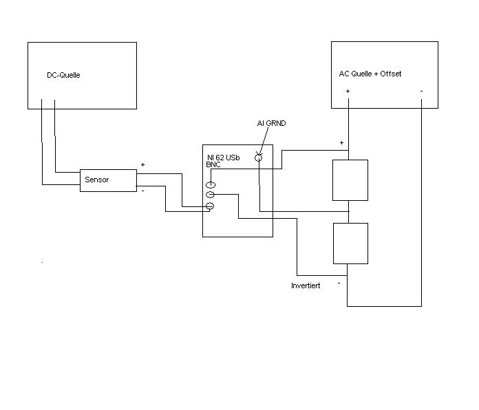

Hallo liebe User,
ich besitze das NI 6218 USB BNC ( http://sine.ni.com/nips/cds/view/p/lang/de/nid/207098 ) und versuche im Moment mittels Labview 3 Analoge Signale einzulesen. 2 dieser Signale sind Wechselspannungen mit einem gewissen Offset (selbe Spannungsquelle-selbe Masse). Das andre Signal kommt von einem Abstandssensor ( DC Quelle).
Nun hab ich ein Programm für das einlesen der Werte die aus dem Sensor kommen, und eins für die beiden andren Signale.
Ich würde gerne alle 3 Signale in einem Programm gleichzeitig auslesen können. Ist dies mit meiner Hardware überhaupt
möglich (Signale die unterschiedlich bespeist werden gleichzeitig zu messen) oder bräuchte ich für den Sensor z.b. eine weitere Messkarte? Wie im Betreff erwähnt, bin ich ein Anfänger, habe aber auch schon einige Sachen probiert aber das auslesen aller Signale gleichzeitig klappt irgendwie nicht.
Um einen Tipp, Hinweis oder Bestätigung dass ich keine Chance habe mit dieser Hardware, wäre ich sehr dankbar.
Liebe Grüße Olaf

Ja, natürlich ist es möglich, 3 AIs zu erfassen.
Natürlich muss das in einem Task geschehen, du musst nur deine Programme entsprechend anpassen und zusammenführen.

Danke Jens, das ist gut zu wissen aber,wenn ich Ai1-Ai3 (also die 3 Kanäle ) in einem Task starte gibt der mir leider nichts mehr aus Sad
Woran kann das liegen?
Als Info, wenn ich die 2 Programme gleichzeitig starte steht in der Ausgabe statt einem Wert (z.b. Effektivwert der Wechselsignale)
"NaN".

(21.04.2011 20:21 )alinetti schrieb:  Woran kann das liegen?
Bin ich Hellseher? Glas1 Nein. Glas2
Keine Ahnung, wie du die Signale angeschlossen hast und wie jetzt dein Programm (bzw. deine Express-VIs) aussehen.
Also: mehr Infos über deine Verdrahtung und VIs hochladen.

Danke Jens
Ich hab mal die VI in der ich die 3 Signale zusammen auslesen will und das Schaltbild hochgeladen.
Also, getrennt lassen dich die beiden (von 2 versch. Quellen) Signale in getrennten VIs mit diesen Einstellungen im DAQ Assistenten
starten, aber in einem VI klappt es nicht, Simultan auch nicht.
Vielen Dank im Voraus Olaf
