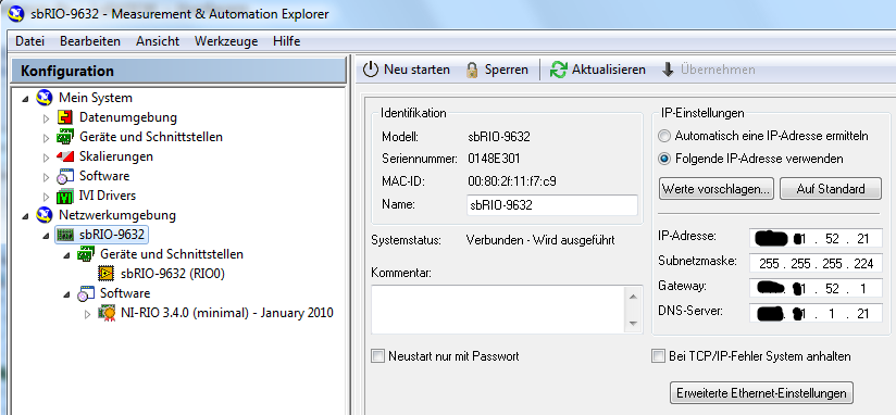

Die Verbindung vom PC zum sbRIO erfolgt über das Netzwerk der FH und funktioniert einwandfrei.

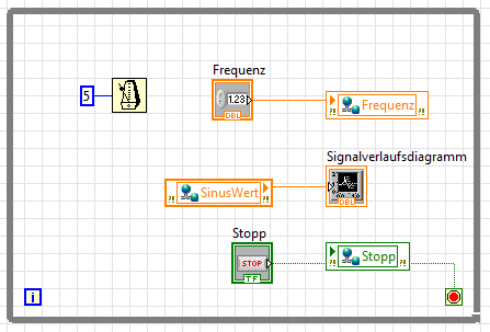

VI, welches auf dem PC ausgeführt wird, ist hier zu sehen:

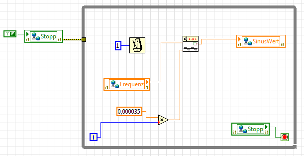

Vi, welches auf dem sbRIo läuft, sieht so aus:

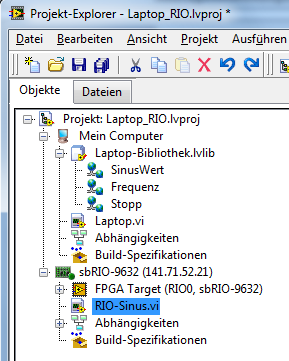

Datenaustausch zwischen den beiden VI's läuft über 3 Umgebungsvariablen "SinusWert, Frequenz, Stopp"
Das eigentliche Problem dabei ist, dass nach dem Starten der VI's ich kein Sinus auf dem Graph sehe (ja, die eingestellte Frequenz ist >0 ^_^ ). Es kommen vom sbRIO keine Daten.
Auch nach dem Klicken auf "STOPP" sollten beiden VI's beendet werden. Aber die vom sbRIO läuft weiterhin.

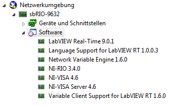

Aus Screenshot 1 lese ich, dass der Shared Variable Support gar nicht auf dem sbRIO installiert ist.
Kann so nicht gehen. Installiere das mal nach.

Danke Jens für deine schnelle Antwort!
Habe nun[list]
[*]Network Variable Engine 1.6.0<>
[*]Variable Client Support for LabVIEW RT 1.6.0<>
[st]installiert. Ist es das was du meinst?
Leider bekomme ich trotzdem mein Sinus nicht zu sehen :-)

Habe nun das Projekt komplett neu erstellt, von 0 an, und es funktioniert alles. Würde mich trotzdem interessieren warum es bei dem ersten Projekt nicht hingehauen hat :-)

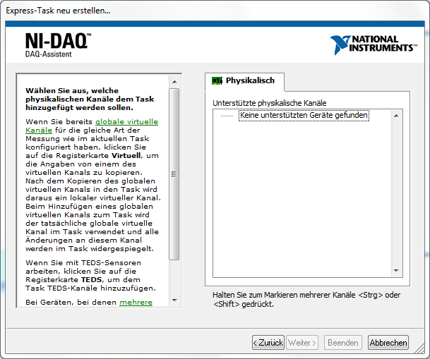

Wie kann ich nun die Signale an den analogen Eingängen des sbRIO's einlesen?
In der Literatur steht meistens was von dem "DAQ-Assistent". Wenn ich das aber versuche, dann sagt er mir "Keine unterstützten Geräte gefunden "
wird das von dem sbRIO-9632 nicht unterstützt?
Wie wäre dann die richtige Vorgehensweise zum Einlesen der Signale?
