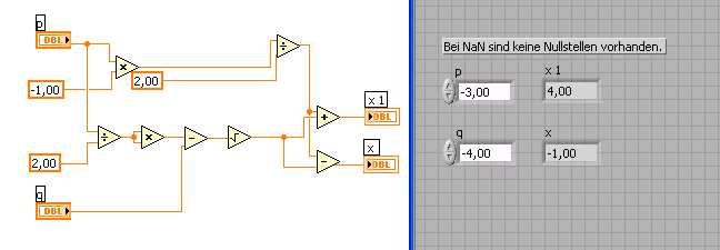

Ich Arbeite mit LABview 6.1 und brauche hilfe bei einem Projekt, unzwar muss ich eine p-q Formel erstellen die mir die werte x1/2 ausgibt und diese beiden dannach die beiden Punkte in einem Grafen darstellt also eine Parabel ..
Bin voll auf dem holz weg brauche ein paar vorschläge

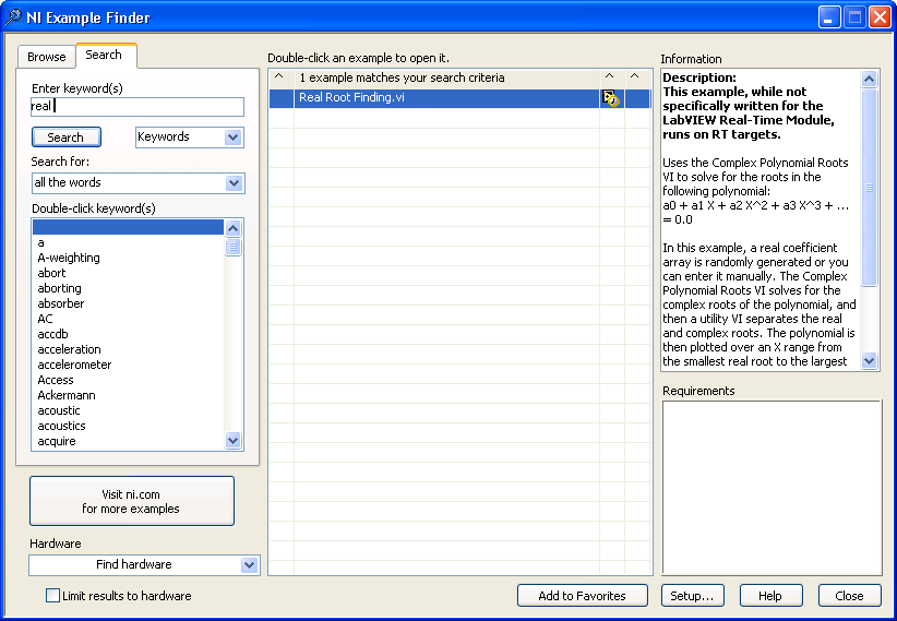

Schau Dir mal das Bsp. "Real Root Finding.vi" im Example-Finder an.

Jop ich zeig mal was ich schon Programmiert habe
aber ich muss auch diese komische Anzeige raushaben das er mir nicht mehr NaN anzeigt sondern ganz normale zahlen..

(27.02.2013 13:42 )Y-P schrieb:  Schau Dir mal das Bsp. "Real Root Finding.vi" im Example-Finder an.
EDIT: "Anfänger braucht hilfe..." sagt als Thementitel nicht viel aus. Ich habe daher Hilfe groß geschrieben und (Nullstellenberechnung) hinzugefügt. Anniemacht_2
Wo finde ich denn den Real Foot Finding.vi ?

(06.03.2013 11:55 )Petri Sven schrieb:  Jop ich zeig mal was ich schon Programmiert habe
Die Formel passt doch:
NaN's komment natürlich, wenn es keine reellen Lösungen gibt.
(06.03.2013 11:55 )Petri Sven schrieb:  Wo finde ich denn den Real Foot Finding.vi ?
In der Beispielsuchmaschine:

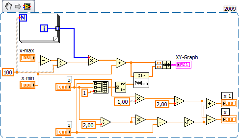

Könntest du mir noch ein Beispiel zeigen wie jetzt ein x-y diagramm in die formel mit einbinden kann so das er mir eine parabel anzeigt...
und diese nicht reellen Lösung wie kann ich umgehen er soll mit keine NaN anzeigen..

Zitat:wie kann ich umgehen er soll mit keine NaN anzeigen.
Indem du den Datentyp CDB (complex DBL) verwendest... Smile
Den XY-Plot muss man berechnen:
